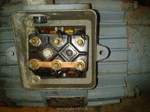

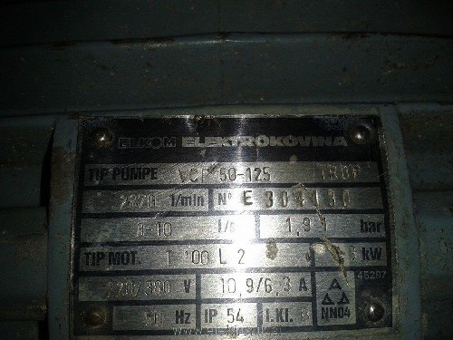

Pozdravljeni stari mački, potrebujem vaš nasvet pri novem projektu.
Kot vedno v življenju, je denar problem, in tokrat me je denar postavil pred novega. Namreč, mojo hišo sem opremil z otočno elektrarno solarne moči cca 3kW, z Lifepo4 akumulatorsko banko moči 7kWh. Ker ne oddajam viškov proizvodnje v mrežo, sem se odločil, da uporabim cenejša inverterja z modificiranim sinusom, trajne moči 3000W, ki prenesejo kratkotrajno najmanj 6kW. Eden je za po hiši, drugi za po vrtu. V primeru okvare, imam vedno enega na voljo.
Do tu, gre vse lepo in prav, poganjam več črpalk in delovnih strojev z močjo do 2000w, razen ene črpalke moči 800W monofazne, ki se očitno pregreva saj jo termostikalo izklaplja, kar sam pripisujem veliki obremenitvi in modificiranem sinusu. Sicer me to njeno izklapljanje ne moti, a vendar.

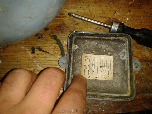

Sedaj sem za ''sitne pare'' nabavil 3kW trofazni motor Elektrokovine, ki že ima vgrajeno točno takšno črpalko, kot jo potrebujem. Črpalka bo delovala v zelo nizki tlačni in pretočni obremenitvi, izgube moči mi niso pomembne. Vezava zvezda ali trikot je že v naprej pripravljena na elektromotorju, vendar pa imam vprašanja brez odgovorov.
1. Kakšen delovni kondenzator naj uporabim (podatka ni na motorju)
2. Kakšen zagonski kondenzator naj uporabim, če sploh
3. Kaj je z uporabo frekvenčnika pri modificiranem sinusu
4. Ali bi z uporabo večjih-manjših kondenzatorjev lahko rešil pregrevanje, če bo do njega sploh prišlo.
Dodajam še slike v priponki. Za vsak nasvet se vam v naprej zahvaljujem Smile

Po tabeli glede na kilovate izberi delovni kondenzator (zagonskega ni za te namene), vezava obvezno v trikot (v zvezdi je za 380V in ni možno obratno. Pravilno priklopi kondenzator in motor prav lepo deluje.....

kondenzator mora res biti 210 mf pogonski moč bi bila okrog 2kw ,vendar zagonski tok je doleč prevelik za tvoj rasmernik.Tudi kvazi sinus je vprašljiv.

Problem je edino, ker so enofazni frekvečniki do 2.2kW, ampak bi moralo biti vseeno ok, če ne boš motorja obremenjeval nad 2.2kW.
btw na izhodu frekvenčnika bo še vedno 230V, ne 400. Zato je pa treba motor prevezati v trikot, da bo prava napetost na navitjih.
