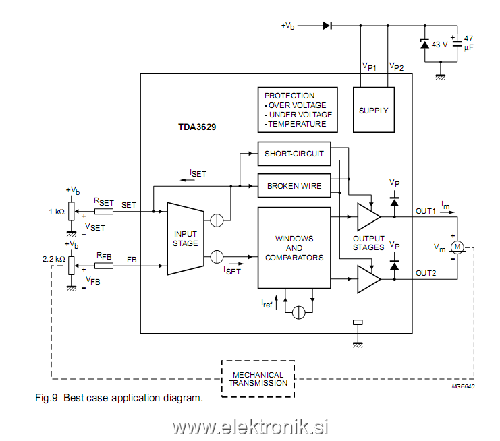

Za preproste stvari bi se lahko zgledoval po temle malčku
http://www.nxp.com/documents/data_sheet/TDA3629.pdf
ne vem, če je dobavljiv, ampak če iščeš v tej smeri, boš dobil še nekaj zanimivih rešitev.
Sam sem se delno poglobil v tole zadevo, ko mi je žalostno umrl servomotorček v žarometu, natančneje ta mali čipek, z neko drugo oznako in drugega proizvajalca, pa sem si zamislil, da bi mogoče zadevo popravil, predelal... za hobi seveda, ker nov motorček je 40eur, pa se ne splača popravljat, če je treba nekaj čisto na novo, zamenjati čip je čisto nekaj drugega, če ga imaš Wink
Sem gledal datasheet, pa me moti neka stvar ... vse so samo black boxi in nič ni narisano kaj je v njih.

.........Sem gledal datasheet, pa me moti neka stvar ... vse so samo black boxi in nič ni narisano kaj je v njih.
V vsakem "black box-u" piše kaj je. Če bi bilo narisano kaj je notri, bi bila tvoja reakcija kakor ta citat iz drugega posta:
71GA je napisal/a:
.....Zapleta se mi npr. že pri industrijskih servo motorjih, kjer se v ogromnih shemah ne znajdem več in ne razberem vloge določenega dela vezja...
Wink
Tisti "boxi" pa so beli. Whistle

Ni mi jasno že, kaj je v boxu na katerem piše "Broken wire". Lahko bi bil le prekinjen el. krog? Še en primer. Ne vem, zakaj je narisan black box na katerem piše "Short circuit", če lahko namesto tega narišem ravno linijo, kar je lažje.
Navajam le vzroke, zakaj prihaja do nejasnosti. Vsaj pri meni. Sem namreč študent fizike in tehnike na Pedagoški fakulteti, imel sem elektroniko, elektrotehniko in robotiko a mi manjka inženirsko znanje.
