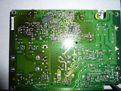

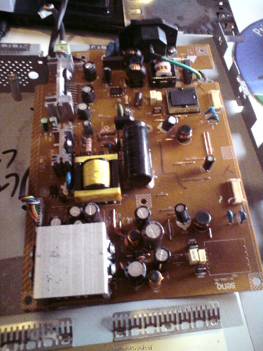

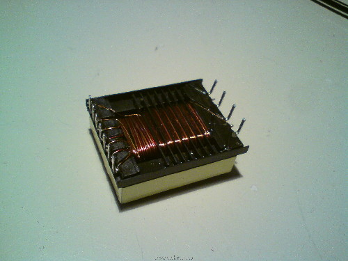

Dobil sem v naslovu omenjeni monitor, ki pa ne deluje. Pri neki firmi so se ga že lotili popravljati. Odstranjen je bil eden izmed dveh trafotov. Enega sem dobil zraven in sem ga zaspajkal nazaj. Takoj po vklopu se je za kakšno sekundo pokazala slika, ki pa je izginila. To se je še enkrat ponovilo, sedaj pa monitor ne da ničesar več od sebe. Je mogoče imel kdo podoben simptom ali pa ima kdo idejo kaj bi lahko bilo narobe?
Ker so tehniki tisti trafo odstranili, je verjetno tisti trafo zanič, tako da iščem novega če se komu valja isti ali podobni LCD doma.

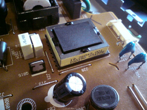

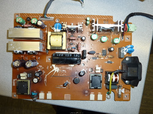

imam isti model monitorja vendar s težavo da mi ob vklopu kratko "zažvižga" monitor pa pomežikne. Videl sem pregoret element 27J 3KV ki sem ga zamenjal, vendar so simptomi ostali enaki. Mogoče ima še kdo idejo kaj bi bilo lahko narobe. Prilagam slike vendar je vezje kar precej načeto beri črno.
Menjaj vse 4 vraga no.

Možno je tudi kakšen mosfet odbilo, zadeva zgleda blazno pregreta. Pod tistimi kondiji bi bilo pametno narediti luknje, ker bo sčasoma začelo prebijati.
Menjaj tudi kondenzatorje zraven dušilk ker so definitivno skuhani.

Ta primerek monitorja se je uporabljal v službi, vendar je uporabnik pustil monitor prižgan 24/7 brez ohranjevalnika in brez izklopa. Sem mu poizkušal nastaviti ohranjevalnike pa so naši IT-jevci zaklenili vse nastavitve Brick wall . Kaj hočemo vedno več je omejitev za nas "navadne" uporabnike, ki ne spadamo v politiko IT-ja. Imam pa dva takšna monitorja z enako napako - in dva taka "pametna" uporabnika :angr: .

Popravljal sem enak monitor, le da so z njim ravnali malo lepše - prižgan po potrebi in z ohranjevalniki zaslona, tako da ploščica na mojem ni tako potemnela kot na tvojem. In pri mojem sem samo menjal elektrolite na sekundarni strani, sploh tisti zeleni so bili totalka zdelani. In je delovalo.
Sem pa popravljal še model s podobnimi oznakami - HP 1955, ki je imel podobno napajalno/invertersko ploščo. Pri tem modelu pa sem našel prebit tranzistor 2sc5707 in 2SJ598. V tvojem primeru sta to tranzistorja označena kot Q815 in Q816 na desni strani, medtem ko sta na levi strani enaka. Preveri ju. Pa še zakamuflirano varovalko ki se jo težko opazi sem moral menjat na svojem - v tvojem primeru je označena kot PF701.
