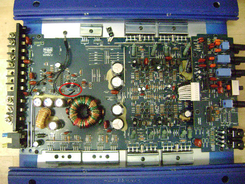

Pozdravljeni
Pred kratkim mi je crknil avtoojačevalnik Blaupunkt GTA 470. Gre za 4-kanalni ojačevalnik, kateri naj bi premogel 800W izhodne moči.
Zadeva je taka, da ne deluje. Ojačevalnik sem že odprl, ter zamenjal uničen kondenzator, toda, ko ojačevalnik priklopim na akomulator, mi skuri varovalki.
Premeril sem vse diode, ter močnostne tranzisorje, pa so vsi vredu.
Mogoče kdo ve, kaj bi lahko bilo narobe ?
Za odgovore se že vnaprej zahvaljujem.
Lp, drcine

Z rdečo je označen zamenjan kondenzator.

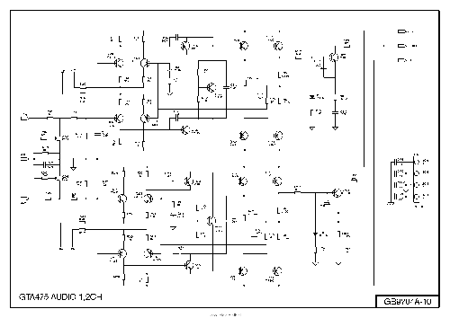

Za začetek se po vezju "sprehodi" še z ohm-metrom, ter preveri stanje tranzistorjev na hladilniku. V prilogi pa še načrt od modela GTA475 ki izgleda dokaj podoben.
LP, Peter

Hvala za hiter odgovor in el. shemo. Bom poiskusil pomeriti...
Lp, drcine

Sicer je trajalo dolgo časa, da sem se spravil tole popraviti, ampak mi je uspelo. Potrebno je bilo zamenjati MOSFET tranzistorje na napajalniku, ter dva elektrolitska in en keramični kondenzator. Ojačevalec sedaj deluje brez težav Very Happy
Še enkrat hvala za pomoč...

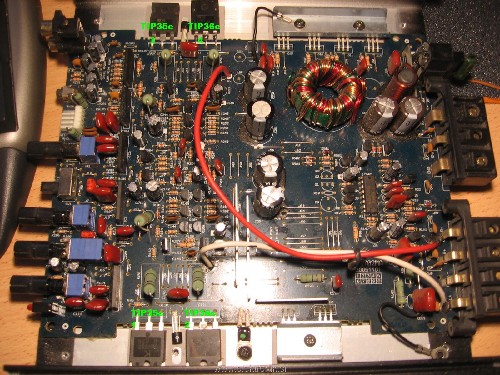

Imam težavo s ampom Blaupunkt gta275 (prilagam shemo končne stopnje).

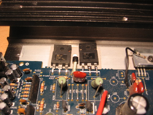

Najprej se mi je vklopil protect (na dokaj nizkem nivoju glasnosti), zato sem ga odprl in menjal en izhodni tranzistor - tip36C (na sliki označen s 4), ker je imel vse pine v stiku.
Pri preizkusu se mi je po ~15s delovanja zopet vklopil protect, in sem ponovno odprl amp.
Sedaj me zanima, če je potrebno preveriti (pomeriti) še kakšen drug element okoli teh tranzistorjev ali naj kar menjam tista dva (1,2), ki imata kratek stik? Na oko vse vredu (elkoti - je kakšen način merjenja s multimetrom??), diode pomerjenje in so ok.
Če je potrebno lahko priložim še sliko tiskanine še v višji resoluciji.
Hvala!!
rezultati meritev na izhodnih tranzistorjih;
3 (TIP35C)
bc - 260
be - 476
4 (TIP36C)
bc - 247
be - 470
1 (TIP35C)
bc - kratek stik
be - kratek stik
2 (TIP36C)
bc - kratek stik
be - 274

Menjal vse 4 power tranzistorje na izhodu, še preveril vse, priklopil, delovalo.. kakšne pol minute.. gain še niti na polovico ni odprt bil, se spet protection vklopil, vse skupaj pa se precej segrelo (posebno mosfeti napajalnega dela).

PrispevekObjavljeno: Pon Jun 08, 2009 10:15 pm    Naslov sporočila:   Odgovori s citatom
Še tiste 4 zgoraj pa tiste 2 spodaj je za preverit, če so v k.s.-u, oz. je najbolje VSE tr-je, pa vse diode preverit...ker potem enega zamenjaš, drugega pa ne in še tistega novega hudič vzame. Pa najprej se da napajanje gor pa se pogleda, če se kej greje pa če kej preveč toka "žre", potem šele signal...

PrispevekObjavljeno: Pon Jun 08, 2009 10:46 pm    Naslov sporočila:   Odgovori s citatom
Spodaj so po dve diode v enem ohišju ×2. Pri napajalniku je sigurno nekaj narobe, preveri, če ni šel kakšen fet in morda samo še eden dela. V takem primeru pride hitro do pregrevanja. Zamenjaj vse 4 v napajalnem delu, če bilokateri ne dela sicer bodo v kratkem še ostali šli. Vsaj tako se je izkazalo za dobro prakso.

PrispevekObjavljeno: Tor Jun 09, 2009 3:18 pm    Naslov sporočila:   Odgovori s citatom
nakamichi; natanko tako kot si povedal; na napajalnem delu deluje le še en FET. Diodi v ohišju so ok.
