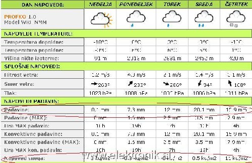

Prilagam napoved padavin za sledeče 4 dni.
Recimo sreda, četrtek berem:
Sreda 20mm, četrtek 16 mm padavin
in niže spodaj
sreda 05.kg snega , četrtek 11 kg snega
Ali pomeni za četrtek 16mm padavin 16 kg/m2 od tega 11 kg snega in 5 kg vode?
Ali pomeni suh sneg takrat, ko je teža padavin 100% vsa v teži snega?

16mm padavin je količina staljenega snega
Če bo res 11kg/m2 bo to pi***

11kg/m2 ni nič težje od 11kg/m2.
Koliko snega je to po višini, pa je odvisno od temperature.
Pri napovedanih -1°C do +1°C bo sneg moker in težak, zato ga ne bo veliko zapadlo. Samo 11kg/m2.
Če pa bi bilo -5°C , bi bil sneg suh in lahek, zato bi ga zapadlo samo 11kg/m2.
Je pa res, da bo sneg moker in ga bo ene 20-25cm. Suhega bi bilo pa en meter.

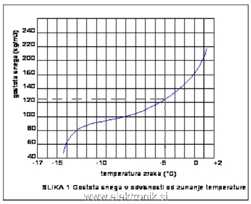

Tabela prikazuje težo snega v odvisnosti od temperature. 1m3 snega pri 0 stopinjah C ima 160kg. Torej je 11kg "samo" 17,6cm pri 0 stopinjah C.
Če pa so enourne padavine pa je to v desetih urah 176cm!
Treba bi bilo imeti več podatkov.

1kg snega je 1mm vode
Če piše 11 kg in 17 mm, je to 6 mm dežja in 11 mm razstopljenega snega, kar je lahko tudi 25 cm snega, pri -17 st, ali 11 cm snega pri -8 st.
