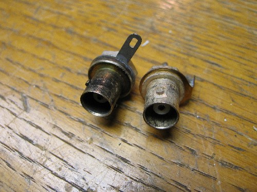

Danes je S55M prinesel citronko, ki smo jo raztopili v vodi in dali v ultrazvočni čistilnik. Čistili smo BNC konektorje. Razlika je očitna.
Očiščen in neočiščen BNC konektor.

PrispevekObjavljeno: Ned Nov 01, 2009 1:03 am    Naslov sporočila:   Odgovori s citatom
Topla 10% HCl naredi v parih minutah isto Smile
red_mamba
Prispevkov: 1486
Aktiv.: 6.27
Kraj: Yogyakarta
PrispevekObjavljeno: Ned Nov 01, 2009 12:08 pm    Naslov sporočila:   Odgovori s citatom
je pa citronka manj strupena in škodljiva kot pa topla HCl Very Happy
Blog
Pyr0Beast
Prispevkov: 4969
Aktiv.: 23.97
PrispevekObjavljeno: Ned Nov 01, 2009 2:03 pm    Naslov sporočila:   Odgovori s citatom
Ne hlapi, to je velika prednost. Smile

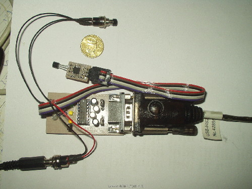

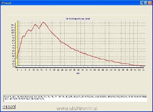

Nadaljujem z logger-jem tepmerature. Dopisal serijsko komunikacijo, naredil vmesnik rs232. (za priklop uporabljen kar ISP konektor). Lepo dela tudi s kablom USB-RS232. V nadaljevanju sledi "piljenje" softwera vmesnika.

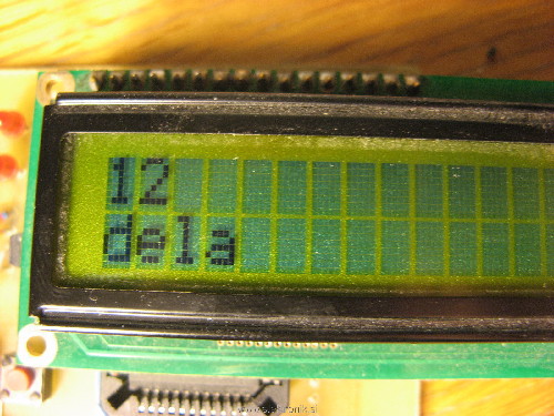

Na hitro sem spisal kodo za DS1820(one wire).
Samo temperatura je nekoliko nizka Think . Ne verjamem da imam trenutno v sobi 12 stopinj. Nimam pa nobenega drugega termometra da bi preveril... Je možen takšen offset?

PrispevekObjavljeno: Ned Nov 01, 2009 11:46 pm    Naslov sporočila:   Odgovori s citatom
Zaenkrat so bili še vsi DS1820, ki sem jih uporabljal točni (vsaj na kakšno stopinjo, bolj točnega termometra tudi nisem uporabljal za referenco).
Tu lahko najdeš en program za PIC spisan v basicu.

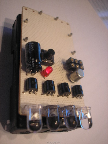

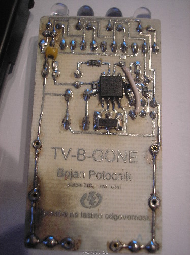

Jaz pa sem končno dokončal mot TV-B-Gone. S tem da sem jaz vezje malo priredil in naredil svojo enostransko TIV (ki je za pol manjša od originalne dvostranske) Wink Včeraj sem imel še nekaj težav z kodo (malo sem jo spremenil in potem je nisem znal prevest v HEX... No, danes zjutraj mi je uspelo z AV studio. Glede na to, da se prvič srečam s C-jem, sem kar zadovoljen, da dela), ampak zdaj lepo dela.
Danes pa je na vrsti "testrianje" po mestu Twisted Evil Whistle

krupivnk je napisal/a:
Hm, 12 = 24/2. Mislim, da ti en bit manjka.

Aktiv.: 61.86
PrispevekObjavljeno: Tor Nov 03, 2009 9:30 pm    Naslov sporočila:   Odgovori s citatom
damo je napisal/a:
Silvo, zakaj pa ne uporabiš Dallasovih Thermochron gumbkov?
Kos ali dva imam nekje doma. Tisti so občutno preveliki ter problematični za vgradnjo. Kar precej sem namreč omenjen s prostorom. Tole naj bi merilo temperaturo iverne plošče pri izdelavi v stiskalnici. Stiskalnica je kontinuriana, dolžine ca 60m. Vse skupaj z napajanjem (2 gumb baterije moram spravit v čim manjše ohišje. Sonda bo paličasta dolžine nekaj cm ter se bo pred vhodom v stiskalnico potisnila v "pogačo" na koncu pa izvlekla. Je pa tudi lowcost varinata, če kaj ne bo šlo kot je treba.
