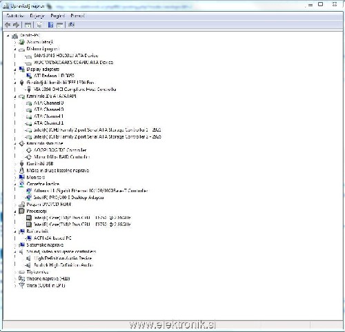

Živjo,
mi lahko kdo pove v čem je lahko težava da mi Win7 zmrzujejo? Na novo naloženi, originalni na dovolj zmogljiv računalnik (PC). Delam lahko včasih 2 uri, včasih 5 min,...
Sumil sem na napačne gonilnike namreč za WIN7 64bit za matično ploščo ASUS P5K SE/EPU ni gonilnikov. Zato sem uporabil gonilnike od VISTE 64 bit. Vse naprave mi delujejo OK.
Mogoče je lahko kje drugje težava?
Največkrat pa mi zmrznejo ko je zagnan uTorrent, je pri tem mogoče kakšna povezava?
V sistemu imam 2 mrežni karitici, na XP je delovalo super, tu pa se mi sesedajo. Prosim za kakršn koli namig, kaj bi lahko bilo.
Hvala!
Vse naprave v računalniku.

Dvomim da je kaj s tem povezano....
Sedaj testiram računalnik in mi pod 85 % obremenitvijo dela že več kot 24 ur. Vse deluje OK.
Sumim na neko povezavo s torrent-i, pa ne samo programsko (utorrent, bit torrent,...) neka druga neumnost mora biti.
Ima mogoče kdo kakšno idejo?

Utorrent je povzročal ravno takšne probleme kot jih opisuješ. Z novejšo verzijo so te težave odpravili.

Trenutno imam najnovejšo verzijo uTorrenta. Bom poskusil še kakšnega drugega.

Si preveril temperature? Si preveril RAM?

Temperature so vse OK, RAM je OK. Ni mi jasno kaj bi lahko bilo. Hardware se mi zdi (vem da je ) da je ok.

Zmanjšaj število dovoljenih povezav v torrentu.
Testiraj torrent pri downloadu nečesa z zelo malo semen/soložnikov.
(1000 pol-odprtih povezav je lahko velik problem...)

Sem poskusil s torrentom ki je imel le 32 semen, deluje OK, in sicer BitTorrent. Nastavljneo pa imam na 200 dovoljenih povezav (privzeto vrednost).
Bom poskusil še s kakšnim ki ima več povezav.
