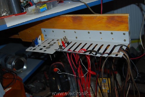

Jaz sem si kar doma nekaj v tem stilu naredil Edini problem je ker imam prenizko montirano in se mi vsi kabli po tleh vlečejo, tako da moram premontirati.

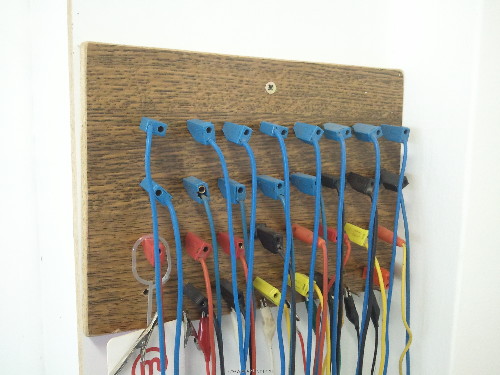

Jaz sem vzel kos iverne plošče ter v njo izvrtal luknje. Za krokodilčke imam pa žeblje. Bolje se vidi na sliki.

Ne kompliciraj preveč in naredi tako kot klpzm. Imamo mi v šoli tako in verjemi mi, da se bolj grdo ravna z njimi in se jih večkrat ven in nazaj noter vtika kot jih boš ti, pa zaradi se načina ¨skladiščenja¨ še nobena banana ni uničila.
Če imaš pa izolirane vtiče potem pa je stvar rahlo drugačna in moraš uporabiti vilice, ki pa mislim, da jih ni porblem narediti iz kosa aluminijastega kotnika, kot je že VolkD napisal.

maty je napisal/a:
Iz česa si si pa to naredil? In kako? Si to z škarjami za pločevino izrezal ali kako?
