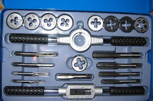

Prvi vtis:
Mnogo boljši kot pri kompletu iz Interdiskonta. Okretala so bolje izdelana, svedri pa so videti pravilno brušeni in prvi sveder ni ostal brez navoja pri rezanju prvega navoja, kot se je zgodilo s konkurenčnim produktom, ki je sicer imel 3 svedre za vsak navoj, vendar so bili svedri narobe brušeni in premehki in tako povsem neuporabni.
Namreč mehki materiali - aluminij, medenina, plastika itd zahtevajo ravno tako dobro rezilno orodje, če se hoče v njih dobiti dobro narejen navoj.
Manjka pa penasta guma na notranji strani pokrova kovinske škatle (plastika, ki sedaj prekriva komplet, ni nujno, da bo dolgoživa) in manjka nekakšen zapah, ki bi preprečil nenadzorovano odpiranje škatle - zato nekaj previdnosti pri prenašanju ne bo odveč.
Okretalo za navojne patronke in patronke same, imajo samo eno luknjo za aretirni vijak. Žaj je to danes že kar standard.
Kako se bo komplet obnesel v nadaljevanju - Inox&Co, bo pokazal čas.

Tak komplet navojnih svedrov in čeljusti, kot je na sliki prikazal Azrael, se izključno uporablja samo za popravilo poškodovanih navojev. Ali če je navoj v luknji posnet delno, da ga potem poglobimo(podaljšamo).
Res pa je da manjše premere navojev tja do M6 lahko tudi vrežemo samo z enim svedrom, ni potreben stavek treh svedrov za en navoj. S temi svedri je težko doseči pravokotnost navoja na osnovno ploskev. Potem nam pa vijak pri montaži stoji postrani, recimo v plošči ali katerem podobnem izdelku.
Sam sem imel podobno garnituro do M24 vklučno s finimi navoji. Vendar samo po en sveder in čeljust za en navoj.
Eno samo razočaranje, za kakšno čiščenje navoja je še bilo uporabno več pa ne. Pozneje sem zvedel, da je to namenjeno izključno za avtomehanike in serviserje na terenu, če je treba kakšen navoj popraviti na hitro.
Lep pozdrav Jože

Še nekaj je, tak navojni sveder ni za slepe luknje (vsaj mislim, da tako rečejo strojniki). Luknja mora biti prehodna, drugače se lahko zgodi, da bo navoj v redu samo na vrhu ali še to ne.
Zaenkrat se pa obnesejo mnogo bolje kot Interdiskontovi, kjer so bili trije navojni svedri za vsak navoj, vendar narejeni povsem narobe (prvi in drugi sta bila samo malo bolj ošiljen tretji sveder) pa še material je bil zanič.
