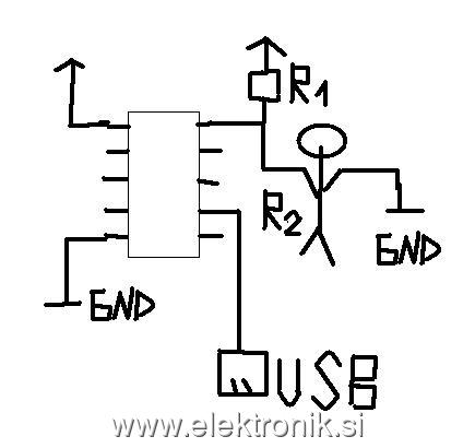

Baterijo 9V bi vezu še na stabilizator napetosti 7805
in bi s tem še napaju čip ker je izhodna 5v.
vezje bi zgledalo nekako takole.+ stabilizator napetosti.

PrispevekObjavljeno: Čet Jan 06, 2011 5:47 pm    Naslov sporočila:   Odgovori s citatom
Smem nekaj vprasati?
Si na faxu oz. nalogo poterbujes za fax, vezje pa si zrisal v slikarju?
Sicer pa ali ste se kaj pogovarjali, koliko bi se spremenila upornost ob potni roki/prsti?
Taka zadeva ne bo dovolj natancna, saj imas lahko roke umazane, mokre (voda-tekocina)...
Lep pozdrav!

PrispevekObjavljeno: Čet Jan 06, 2011 5:52 pm    Naslov sporočila:   Odgovori s citatom
Ja na faksu sem, in sem sedaj na hitro narisu kar v slikarju , ker imam glih predavanja Razz drugače bom vezje narisal v eaglu!!
ni potrebno da je zlo natančno, važno je samo da vidim če se je prevodnost oz. upornost dosti spremenila, če se je se je potnik začel potiti!!

PrispevekObjavljeno: Čet Jan 06, 2011 5:57 pm    Naslov sporočila:   Odgovori s citatom
Aha, no se opravicujem. Angel
Jaz bi za zacetek probal, narediti preprosto vezje, brez kontrolerja, vanj bi vkljucil se A-meter, ter ohm meter, da vidis kako se zadeva spreminja oz. reagira ob stiku s kozo.
Ce se upornost spremeni zelo malo, lahklo uporabis uporovni mostic...
Lep pozdrav!
