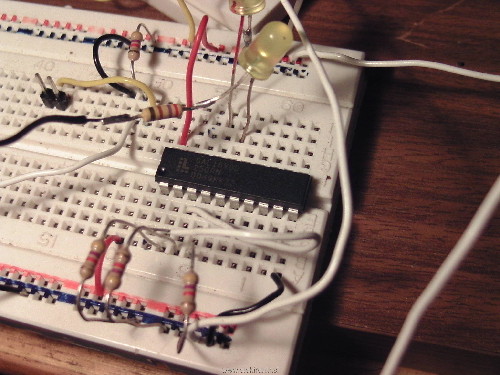

PrispevekObjavljeno: Tor Feb 08, 2011 10:38 pm    Naslov sporočila:   Odgovori s citatom
Novo igračkanje Wink
 Velikost datoteke:  371.25 KB
 Pogledana:  52 krat

PrispevekObjavljeno: Tor Feb 08, 2011 11:22 pm    Naslov sporočila:   Odgovori s citatom
Silvo, to je neka programirljiva matrika kajne? S katerim jezikom to programiraš? VHDL?

PrispevekObjavljeno: Tor Feb 08, 2011 11:52 pm    Naslov sporočila:   Odgovori s citatom
Sadida je napisal/a:
Kaj pa vem, kako se imenuje ta "jezik". Tukaj sem popoln začetnik. Pred pol ure sem dal GAL-a na testno. Uporabljam free atmelovo orodje WinCupl. Gledam primere, ki so napisani ter malo poskušam. Ni videt preveč komplicirano.
Moj prvi testni primer Wink
