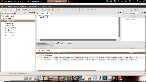

Živijo. Sem bil zadnjič na arm seminarju navdušen nad eclipse IDE in ATOLLIC studiom, toda nekateri nimamo dovolj budgeta, da bi si ATTOLIC studio privoščili, poleg tega pa le ta nima podpore za Linux. Ker sam vse želim početi v Linux Ubuntu, sem se začel zanimati, kako lahko na Ubuntu 10.10 skupaj spravim vsaj nekaj podobnega ATOLLIC true studiu.
Iz spleta sem snel eclipse IDE +(CDT), ki je zastonj in ARM GCC podporo za razvojno verigo Sourcery G++ Lite. Ko sem po tutorialu, katerega najdete tukaj naredil vse naštete korake, sem naletel na napako in 2 warninga, ki sta ista. Spodaj prilagam screenshot in poročilo o napakah/warningih.

Error launching external scanner info generator (arm-none-eabi-gcc -E -P -v -dD /home/ziga/Dropbox/diploma/86x_linux/IDE_eclipse/eclipse_projects/.metadata/.plugins/org.eclipse.cdt.make.core/specs.c)
(resource) - to je ime mojega projekta
Koda:
lpc3141_test
(location)
Koda:
Unknown
(type)
Koda:
C/C++ Problem
Napaka:
(description)
Koda:
make: *** [c_program.o] Error 127
(resource)
Koda:
lpc3141_test
(type)
Koda:
C/C++ Problem
Screenshot o napaki.
 Velikost datoteke:  217.09 KB
 Pogledana:  31 krat
71GA
Pridružen-a: Tor 16 Jun 2009 18:53
Prispevkov: 391
Aktiv.: 2.00
PrispevekObjavljeno: Sob Mar 19, 2011 3:35 pm    Naslov sporočila:   Odgovori s citatom
No takole, da še nalepim poročilo iz konzole:
Koda:
**** Build of configuration Release for project lpc3141_test ****
make all
Building file: ../c_program.c
Invoking: ARM Sourcery Linux GCC C Compiler
/bin/sh: arm-none-eabi-gcc: not found
arm-none-eabi-gcc -O0 -Wall -Wa,-adhlns="c_program.o.lst" -c -fmessage-length=0 -MMD -MP -MF"c_program.d" -MT"c_program.d" -mcpu=cortex-m3 -mthumb -o"c_program.o" "../c_program.c"
Izgleda, kot da eclipse ne najde oroodij v bin mapi... Ima kdo kako idejo?

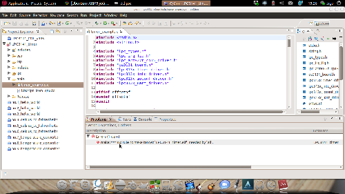

Zgornjo napako sem očitno poštimal a imam sedaj drug problem. Ko kliknem na build project, mi javi 2 napaki.
Koda:
cannot find startup.o
make: *** [test_balau.elf] Error 1
Startup.s imam vključen v projekt a ga očitno ne skompila, pa ne vem kako bi to popravil. Očitno je tu neka napaka v zvezi z make filom.

PrispevekObjavljeno: Sob Mar 26, 2011 8:50 pm    Naslov sporočila:   Odgovori s citatom
71GA je napisal/a:
Koda:
Zadevo sem rešil oziroma se je rešila kar sama. Toda pojavi se nova napaka:
Koda:
No rule to make target `LPC3141_timer.elf', needed by `all'.
Napaka je pomojem tesno povezana z Makefilom, katerega za svoj mikrokontroler imam a je le ta napisan za operacijski sistem Windows, jaz pa potrebujem obliko za Linux. Kako lahko Makefile prevedem? ali mi lahko kdo priporoči kako literaturo za to?
Hvala!
