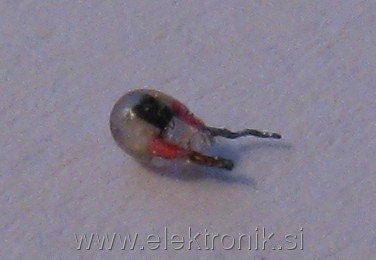

Že pred leti sem kupil neko vremensko postajo in je zdaj crknil zunanji temperaturni senzor. Ko se je prižgal je napisal 110 in potem OFL in tako ostal. Ko sem ga odprl sem videl da je odletela tista zadeva, ki je bila skozi lukno speljana ven, torej verjetno nekakšen temperaturni senzor. Ali lahko kdo pove kaj natančno je ta element in kje bi se ga kupilo?
Element (temperaturni senzor?) ki je odpadel

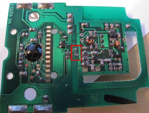

Označeno mesto na vezju.

Ta zadeva je najverjetneje termistor oz. upor ki se mu spreminja upornost s temperaturo. Vsak ima svojo karakteristiko, ki mora biti sprogramirana v vezje, da ti izpiše pravilno temperaturo.
Predlagam da natančno pogledaš na element, če so gori kakšne oznake. V nasprotnem primeru pa poišči čimveč podatkov o tej vremenski postaji in poizkusi zgooglat kaj več o tem elementu oz. poiskati shemo.
Seveda ta element verjetno ni crknil kar tako in obstaja verjetnost, da je še kaj drugega šlo k vragu.

Kaj pa ohm meter pokaže za ta element?
Napisal si , da je odpadel - nazaj ga prispajkaj !?

Imam skoraj enako postajo. Vsaj vezje zunanjega dela je zelo podobno (jaz nimam priključkov za LCD display, ostalo je enako).
Merit sicer nisem šel, ampak predvidevam, da je NTC upor. Pomeri ga.
Mislim, da je zalit v steklo zato, da ga vlaga ne moti. Ker je celotno vezje izpostavljeno okoljskim vplivom.

Sem ga pomeril in ima upornost 10kOhm in pade na 8k če ga segrejem s prsti. Pol sem se pa mal pomatral pa prispajkal ta element nazaj, vendar zadeva še vedno ne dela.

Oprostite, ampak jaz ne govorim slovensko in je prevod iz google.
Imam enake občutke, kot so kolegi zgoraj, da je to sestavni del NTC termistor. Želim pokazati, da spajka 10k Ohm upor v kraju svojega dela in preverite temperaturo vrednosti prikazane na LCD. Potem prosim zamenjate upor z 13k Ohm in preverite prikazano vrednost znova. Če je temperatura spremenila, kot se izkaže, da je pravilna NTC komponento. Če želite najti BASIC upor NTC (v 25 stopnja temperature), preverite naslednje upori: 4.7k, 6.8k, 10k, 22k, 47k. Predvidevam, da za eno od zgoraj upori, boste videli 25 meri vrednost, prikazana na LCD.
Original in English:
"I have same feelings like colleagues above, that this component is NTC thermistor. I will suggest to solder 10k Ohm resistor in place of your component and check the temperature value displayed on LCD. Then please replace this resistor with 13k Ohm and check displayed value again. If temperature changed than it proves that NTC is correct component. To find BASIC resistance of NTC (in 25 degree temperature) please check following resistors: 4.7k, 6.8k, 10k, 22k, 47k. I anticipate that for one from above resistors you will see 25 degree value displayed on LCD."

Saj si z izvodov senzorja pred spajkanjem odstranil oksid, kajne? (Drugače obstaja možnost t.i. "hladnih lotov")

Sem poskusil namesto te zadeve vezati navaden upornik (10 kOhm), pa še vedno ne dela (piše OFL). Ima kdo še kakšen predlog?

Poskusi pomeriti napetost na senzorju (oz. uporu) in javi rezultat.

Glede na to, da tu notri dve AA bateriji zdržita več mesecev, se verjetno merilni uporovni delilnik vklaplja samo po potrebi...

Sem poskusil z drugo baterijo, pa ni nič drugače, sem pa tudi pomeril napetost na senzorju in je 0 voltov. še kakšna ideja?

Poizkusi ugotoviti zakaj je na senzorju 0V. Da niso kontakti na baterijah oksidirali ali kakšna vezica odpovedala poslušnost.
Skratka DMM na minus, pa od + baterij proti senzorju.

...se verjetno merilni uporovni delilnik vklaplja samo po potrebi...
Zato je pomerjeni rezultat nula. Predvidevam.

matematik, si prebral, kaj je aly napisal o vklapljanju senzorja po potrebi? Koliko časa pa si meril napetost na senzorju in na katerem merilnem območju si imel voltmeter? Si priklopil voltmeter preden si vklopil postajo ali si napetost meril po vklopu postaje? Na koliko časa imaš nastavljeno odčitavanje temperature na postaji?
