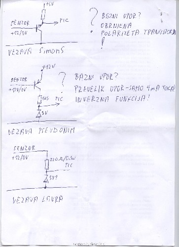

Lahko bi naredil delilnik z dvema uporoma. Katere vrednosti uporov naj uporabim?
Si pomislil mogoče na trimerpotenciometer? Zener diodo?

Seveda, lahko uporabiš samo en upor. PIC je tako narejen, da napetost na vhodnem pinu ne more biti višja kot je napajalna napetost PIC-a(dioda v PIC-u iz pina na napajlno napetost).
Moj brat mislim, da je celo naredil tako, da je iz 230V in vzel en 100K upor Very Happy Ni pa to lih pametno.
V PIC-u izklopi pull up. Drugače pa daj en upor na maso enega pa iz senzorja. Da PIC zazna logično enico mora biti pa na PINu nekje več kot 0,7V.. Smile Lahko vzameš naprimer dva 5K upora.
Ali pa uporabi optokopler...

NPN tranzistor. 12V proži bazo. C na gnd, E pa preko pull up na 5V.
Odcep za PIC vzameš med E in uporom.

Na izhodu je napajalna napetost ali pa 0V
 Ime datoteke:  12na5.JPG

Hi!Pošiljam svojo verzijo vezave.Malo komentarja:upor je zračunan za cca 30 mA toka .400 mW Zenerca rabi za svoje delovanje cca 10 mA,torej ostane za PIC 20mA,kar mislim da je dovolj.Ko je izhod senzorja na +12,se dobi na PIC-u +5V,ko je pa na 0V,pa veže upor vzporedno Zenerci(ker je skupna masa) in mu tako določi logično 0.
