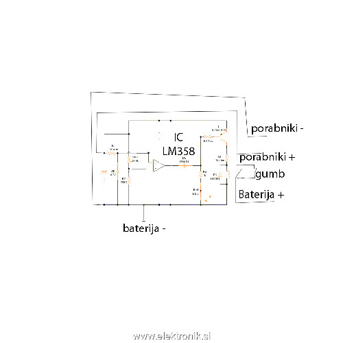

Bi lahko dobil nacrt za vezje, ki ga omenjas spodaj(watts)....bi sel povprasat v ics elektroniko.

Išči "low battery (voltage) disconnect". Npr nekaj takšnega.

http://gorum.ca/lvdisc.html
Na zgornjem linku je veliko opisano.

Ok, pardon da nakladam vse z glave mislil sem torej tisti priključek ki odpre tranzistor, da tok steče skozi, in sem sklepal na vse to, od tod tudi tisti "verjetno".
Da ne bom smetil teme, prilagam najdeno shemo ter se opravičujem za šalabajzerizem, ki je pri modifikaciji za tvoj primer nastal.
Vezje pod določeno napetostjo, določeno z variabilnim uporom, izklopi rele, ponovni vklop celotnega sistema pa je možen z gumbom.
Ne pozabi na varovalke!!!
