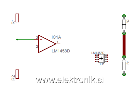

kako se v Eaglu določi tip Net povezave v shemi , da lahko definiram širino vezice ki bo na boardu, da bo manjša širina od pada čipa do prvega Junction.
V ukazu Net clases mi sedaj spremeni širino za vse povezave ki so na istem potencialu.
lp,jože

da bo bolj jasno kaj sprašujem ...

na čipu je ohišje msop tako da morajo do pina zelo ozke vezice.
Izbrati moram 10 mils, ampak potem je na 10 milsih celotno vezje...

Naredi vse z 10mils, potem pa ročno popravi tiste, katere potrebuješ debelejše. Uporabljaš verjetno autorouter, pa te moti to.

potrebujem vse ostale debelejše tako da bi to blo veliko zafrkancije...
10 mils bi rad imel samo toliko da pridem stran od padov

Tega Eagle ne zna sam narediti. Tudi jaz to pogrešam.

Seveda gre. Različno debeli so lahko posamezni segmenti povezave.
Uporabiš orodje Change/Width izbereš debelino in potem poklikaš segmente, ki hočeš spremeniti širino.
Avtomatsko pa res to ne gre.

Poklikaš že. Jaz bi imel to na avtomatsko (na autorouterju). Po mojem to ne bil prevelik problem za naredit. Cadsoft? Mr. Green

0joze0 je napisal/a:
lp,jože
malo pozno pa vendar. V Eaglu je potrebno uporabiti v Meniju Edit/Net class in definirati nov razred povezav z različnimi denbelinami. Ti razredi povezav se nato izberejo na shemi (desni klik na povezavo, Properties, naro izberemo Net class).
Upam, da bo to komu olajšalo delo pri načrtovanju vezij.
