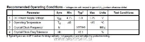

Kje pa si zasledil podatek da je SMD verzija 3V?
Mogoče samo dela od 3V naprej, ker v datashet-u piše :
Vdd min. 4.75V, typ.5V in max 5.25V.

To da dela na 3V sem prebral v datashet-u. Jaz imam MT88L70AS. In tudi preizkusil sem. Ko sem prvič dal na 5V mi je delalo, ko pa sem drugič preizkusil ni bilo zanesljivo, včasih so se prižgale led diode včasih pa ne in potem. Če dam pa samo čip na 3V pa dela normalno.
