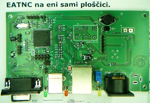

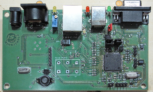

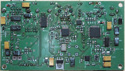

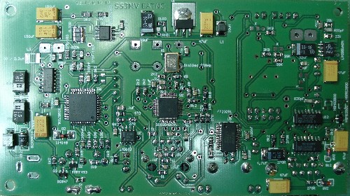

Prilagam slike. Ja ploščico je treba še malo očistiti Rolling Eyes
 Velikost datoteke:  2.91 MB
 Pogledana:  69 krat
 Velikost datoteke:  3.1 MB
 Pogledana:  72 krat
s59ma
Prispevkov: 634
Aktiv.: 3.01
Kraj: Medvode
PrispevekObjavljeno: Pet Jan 27, 2012 4:12 pm    Naslov sporočila:   Odgovori s citatom

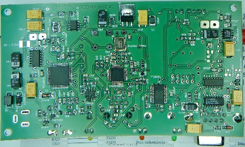

powr (in vsi ostali graditelji) pozor - na spodnji fotografiji imaš narobe obrnjen rumeni tantal 150uF, ki je najbolj desno zgoraj (desno od Xilinxa)!

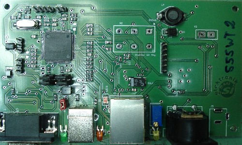

Evo, v prilogi še moj št. 1. V KITu mi je manjkala vtičnica za PWR in trimer potenciometer, ter en kristal.
Slika 1

s59ma
Prispevkov: 634
Aktiv.: 3.01
Kraj: Medvode
PrispevekObjavljeno: Pon Jan 30, 2012 9:55 am    Naslov sporočila:   Odgovori s citatom
japek je napisal/a:
Verjetno je to manjkalo v vseh KIT-ih. Tudi v mojih tega materiala ni.

št. 2 je sestavljena. Obe tiskanini sem tudi preizkusil, toliko da je poraba vezja nekje v mejah in da napetosti ustrezajo. Pri tem drugem kompletu sta mi manjkali še dodatno dve vezji 4053, katera sem pa tudi imel doma.
V soboto na žalost ne morem do Postojne, isti dan imamo skupščino tudi v našem Radioklubu, kjer bi me, kot predsednika težko pogrešali, zato sprašujem tu, če se bo kdo delavnice v soboto udeležil in je pripravljen vzeti s sabo še moja dva primerka EATNC v oživljanje. Če ja, bi prosil, da mi na PM pošlje sporočilo z naslovom, da mu tiskanini pošljem. Poštnino krijem seveda jaz Whistle .
Lp, Janko
Popravljena 2.
 Velikost datoteke:  1.41 MB
 Pogledana:  20 krat
Popravljena 2
 Velikost datoteke:  1.51 MB
 Pogledana:  23 krat

PrispevekObjavljeno: Sob Feb 04, 2012 1:18 pm    Naslov sporočila:   Odgovori s citatom
japek je napisal/a:
@japek: Na vezju ob LM311 imaš eno vidno napako: namesto označenega 0.1uF (ki mora sicer biti 47nF za 1,2288Mb/s) imaš upor 8k2. Predlagam ti, da še enkrat pregledaš vezje.

PrispevekObjavljeno: Sob Feb 04, 2012 3:41 pm    Naslov sporočila:   Odgovori s citatom
TNX, sem ugotovil, ko sem hotel menjati kondenzator, pa ga ni bilo. Tudi trimer potenciometer je tam vrednosti 1k, mora pa biti 5k. Ena napaka mi je ostala, namesto upora 120k bi moral biti 270k. Te vrednosti zaenkrat v moji zalogi nimam, zato je v vezju 220k, bom pa ob priliki zamenjal.

PrispevekObjavljeno: Sob Feb 04, 2012 9:29 pm    Naslov sporočila:   Odgovori s citatom

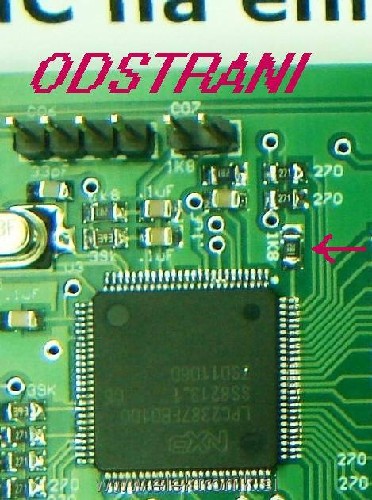

Japek, še eno napako sem jaz našel: odstrani upor 1,8K iz nogice 100 proti masi ker ga pri LPC2387 ne rabiš (ne da ga ne rabiš - ne sme biti tam).
Ta upor je potreben če uporabiš procesor LPC2368. (izbira pomnilnika)
