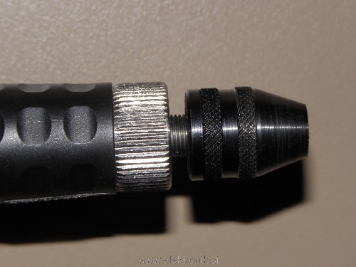

Pred kratkim sem postal lastnik omenjenega proxxona in ker ima ta komplet samo glavo na konuse, sem za par € kupil nastavljivo. Problem pa je ker ne morem priviti glave do konca ker se zaleti v 'vrat'. Ta model ima vrat precej daljši od drugih modelov (zakaj ne vem...). Seveda imam možnost postružiti obroček vendar se mi ta rešitev ne zdi preveč elegantna, zato iščem kje bi lahko kupil krajši obroček.
Mogoče ima kdo doma pokvarjenega proxxončka?
Spodaj na sliki se vidi kakšen vrat ima zdaj in kakšnega potrebujem.
Takega imam
 Velikost datoteke:  198.09 KB
Takega potrebujem
 Velikost datoteke:  324.97 KB

Verjemi, ne boš našel druge, je bilo že tako vprašanje iz moje strani, pa sem prebrskal in pregledal vse in ni. Originalno boš težko postružil, ker je verjetno zelo trda.
Moja izgleda takole.
 Velikost datoteke:  269.7 KB

Hm potem pa bom kar naredil podobno. Mogoče na pamet veš kakšen navoj ima ta obroč?
Si mogoče razmišljal o dodatni podložki v glavi?
Razsvetljujemo od leta 1920!
Aktiv.: 32.63
PrispevekObjavljeno: Tor Feb 28, 2012 11:47 am    Naslov sporočila:   Odgovori s citatom
O podložki v glavi nisem razmišljal, samo verjetno bi s tem zmanjšal zgornjo mejo vpetja.
Kakšen je navoj pa žal ne vem, ker mi je strugar delal po originalu, ker sam nimam potrebne opreme.
