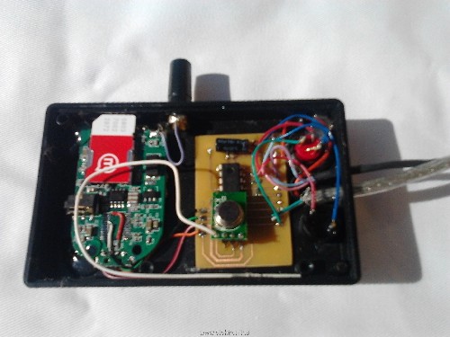

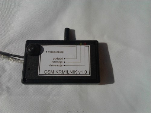

Naredil sem GSM krmilnik, da lahko z njim daljinsko odčitam temperaturo in prižigam različne naprave v prostoru, poslušam dogajanje in podobno.
Stvar sem naredil z nekim kitajskim modulom, PIC16F88 in 433mhz oddajnim modulom, temperaturni senzor dallas ds18B20. Za preklop uporabljam vtičnice od hišne avtomatizacije. Brezžične vtičnice mi ustrezajo, da lahko po celi hiši vklapljam in izklapljam naprave.

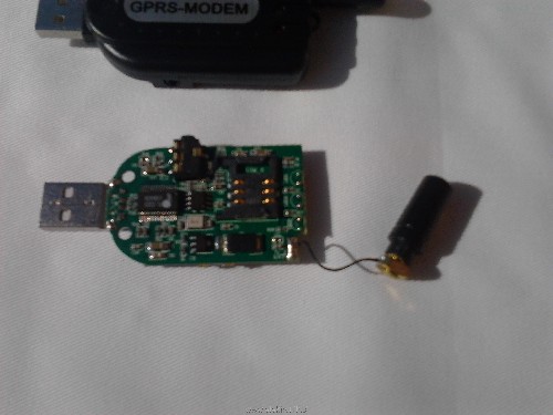

Imam pa vprašanje, koliko dolga bi morala biti gsm antena, glede na to da je dual band? Orginal je nekam čudno narejeno, antena na nekem tankem kabelčku..
par slik:
gsm modul
notranjost
 Velikost datoteke:  1.05 MB
Antena?
 Velikost datoteke:  949.95 KB

Za 900 Mhz vzameš lambda/4 za 1800Mhz pa lambda polovic, in dobiš isto dolžino antene za obe frekvenci.
se pravi 0.079m oziroma 7,9cm
Glede na kalkulator na strani:
http://www.csgnetwork.com/antennaevcalc.html
LP Luka S53LM
xfce
Pridružen-a: Čet 28 Jul 2011 8:06
Prispevkov: 521
Aktiv.: 3.07
PrispevekObjavljeno: Sob Mar 03, 2012 9:08 pm    Naslov sporočila:   Odgovori s citatom
Super, sem še čisto natančno odrezal. Samo včasih mi ponagaja modem. Ko kličem kar ne poišilja podatkov po uartu. Potem pa kar na enkrat usuje =)
