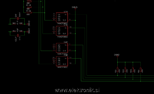

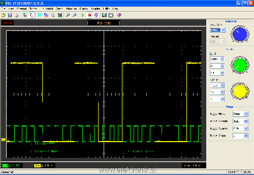

Prilagam shemo in rezultate iz oscilocopa. Poskusil sem že več vrednosti pull down uporov, pa ne najdem neke boljše rešitve.
Če ima kdo kak predlog, bi bil zelo vesel.

Shema. Vhod A je iz optocouplerja.
 Velikost datoteke:  43.67 KB

CH1 (zelena) je vhodna frekvenca (f). CH2 pa je izhodna frekvenca na Q3.
 Velikost datoteke:  2.77 MB
 Pogledana:  27 krat

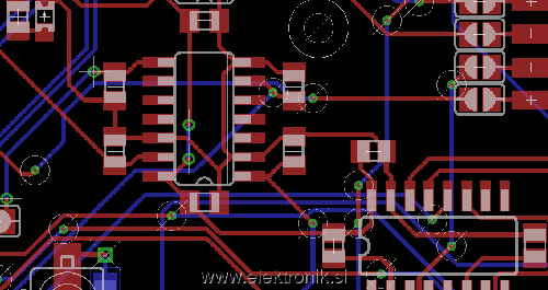

Prilepi še eno sliko vezja na ploščici ali na čem to pač imaš.
Pa za uro ne rabiš pull-down uporov.
marko
Pridružen-a: Sre 07 Jan 2004 15:14
Prispevkov: 755
Aktiv.: 3.19
PrispevekObjavljeno: Sre Apr 11, 2012 7:24 pm    Naslov sporočila:   Odgovori s citatom
Je na ploščici ja, ampak slikat ne morem, ker se ne bo nič videlo. Nimam takega aparata, da bi lahko kaj razbral.
Imaš v mislih kaj konkretnega?
krof555
Pridružen-a: Tor 06 Sep 2011 17:54
Prispevkov: 583
Aktiv.: 3.48
PrispevekObjavljeno: Sre Apr 11, 2012 7:26 pm    Naslov sporočila:   Odgovori s citatom
Poglej, če so vsi kontakti ok zaspajkani, pa če je layout pcb-ja sploh vredu.

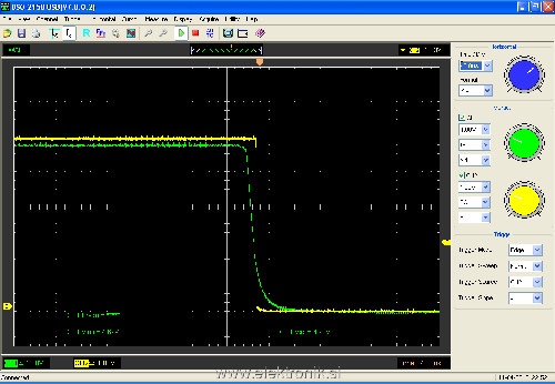

Google za 74hct939 ne vrne zadetkov.
Kako je izvedeno vezje (protoboard, dolgi kabli, različni viri napajanja za števec in izvor takta...)?
Kaj (kakšen) je izvor takta? Kako hiter je prehod iz '1' v '0' ? Če je prehod dovolj počasen, lahko šteješ motnje v napajanju, ko je vhod blizu točke preklopa.
Posnami samo prehod iz '1' v '0' z bolj ustrezno časovno bazo.

Čip je na prispajkan na TIV. Blokirni kondenzator je zelo blizu napajanja in mase. Pripenjam PCB in pa prehod iz 1 v 0. CH1 je takt, CH2 pa Q3.
Edit: sedajle sem videl, da blokirni kondenzator niti ni tako blizu napajanja in mase Sad Bom poskusal nekaj "zmutit" pa, da vidim če bo kaj bolje.

Tudi, ko je blokirni (100 nF) prispajkan direktno na pin 7 in 14, stvar ne dela pravilno.

Ali ima takt kakšne "glitch-e"? Če jih osciloskop ne zazna, poskusiš s kakšnim vzporednim C npr. 270pF.
Kako štejejo ostale stopnje? Q0, Q1 in Q2?
Ali ima napajanje kakšne motnje?

To je to!
Poskusil sem z 100 pF, 150 pF, 330 pF (na input clocku) in je zadeva delovala bolje. Z 1 nF pa zadeva deluje perfektno!
Ne vem kako sem bil lahko tako smotan..
Hvala vsem!
