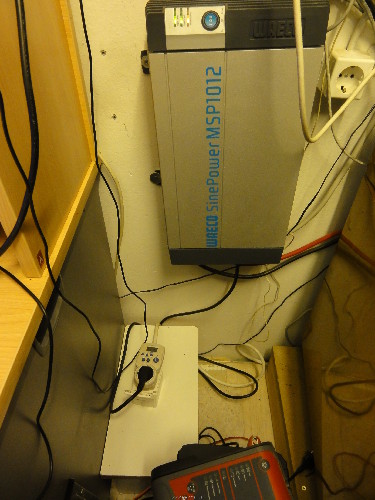

PrispevekObjavljeno: Pon Sep 17, 2012 4:46 pm    Naslov sporočila:   Odgovori s citatom
Ja res je gre se za sončno otočno elektrarno. Vklapljal in izklapljal naj bi razsmernik, ki je na sliki. Razsmernik ima že stikalo ko zmanjka elektrike iz omrežja preklopi na akumulatorje. Sedaj imam to izpeljano preko timerja, ( spodaj na sliki) da mi izklopi omrežje glede na vreme. Težava je v tem, da, moram spremljati vremensko napoved in po napovedi nastavim timer.
Če bi imel takšno stikalo, da bi izklopil razsmernik iz omrežja, ko doseže napetost nekje pri 14V in ponovno vklopil takrat ko pade napetost nekje na 11,5V bi po mojem rešil to težavo. Mogoče bi moral dati tudi kakšno časovno vezje, da se ne vklopi prekmalu saj tudi če pride napetost na cca 14V še ni nujno da so akumulatorji polni. Se pravi napetostno stikalo mora prenesti okoli 10A na 220V.
Razsmernik WAECO SinePower MSP1012
 Velikost datoteke:  2.92 MB
 Pogledana:  22 krat

PrispevekObjavljeno: Pon Sep 17, 2012 5:28 pm    Naslov sporočila:   Odgovori s citatom
Ali je svetenje diodic od "input level" odvisno od napetosti akumulatorja?
Kaj je tretji napis pri okroglem modrem stikalcu ON-Off-??? ? "Rema."? Kakšen pomen ima ON, kakšen Off in kakšen tisti tretji napis?
LP, Igor

PrispevekObjavljeno: Pon Sep 17, 2012 6:55 pm    Naslov sporočila:   Odgovori s citatom
Svetenje ledic je res odvisno od napetosti prehaja iz zelene rumene v rdečo barvo.
Stikalo je za vklop izklop ali pa še vklop in izklop preko daljinca na kablu. Samo to je samo izklop ali vklop.

PrispevekObjavljeno: Pon Sep 17, 2012 10:07 pm    Naslov sporočila:   Odgovori s citatom
Women ... to bo to.
Ali hkrati svetijo vse ledice od tiste za najnižjo napetost, do tiste za trenutno napetost, ali načeloma sveti samo ledica za trenutno napetost in še kakšna pred in za njo?
Vzporedno (ali zaporedno, odvisno od razpoložljive napetosti) k ledicama za najnižjo in najvišjo napetost daš optosklopnik. Najverjetneje bi z njima kar direktno vklapljal dva relejčka.
Nisem prepričan, ali si ti prepričan, da morata imeti relejčka 230V napajanje iz omrežja, ali 12V iz akumulatorja.
V glavnem ... glede na način svetenja ledic (od min do trenutne oziroma samo trenutna) prilagodiš vezavo vhodov optosklopnikov in vezavo močnostnih delov relejčkov, da bosta releja prevajala samo med min in max ledico (11,4 do 14,4V).
Lahko pa napraviš z enim LM723 in parimi okoliškimi elementi primerjalnik, ki vklaplja rele.

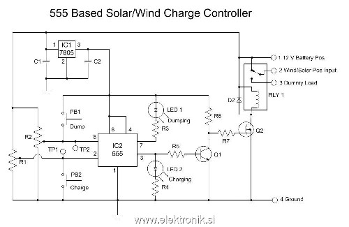

ro-bi
Prispevkov: 3580
Aktiv.: 15.99
PrispevekObjavljeno: Pon Sep 17, 2012 10:16 pm    Naslov sporočila:   Odgovori s citatom
To sem naredil, a še ne sprobal. Na mizi deluje, je pa malo težko nastavit točno napetost.

ro-bi
Prispevkov: 3580
Aktiv.: 15.99
PrispevekObjavljeno: Tor Sep 18, 2012 5:23 pm    Naslov sporočila:   Odgovori s citatom
http://mdpub.com/555Controller/

PrispevekObjavljeno: Sre Sep 19, 2012 8:50 am    Naslov sporočila:   Odgovori s citatom
Ali bi to vezje z malo spremembami rešilo moj problem???
Elektrika je k ženska. Se ne pusti šlatat Wink

PrispevekObjavljeno: Sre Sep 19, 2012 3:43 pm    Naslov sporočila:   Odgovori s citatom
kreki je napisal/a:
Odvisno od tega, ali je "nič" dovolj malo za tebe. Vezje sestaviš, nastaviš trimerja po navodilih avtorja in dela.
Lahko pa na tiskanini dodaš prostor za 4 upore - po enega pred in za vsakim izmed trimerjev. Ti upori bi močno olajšali nastavljanje histereze, če nimaš multiturn trimerjev. Dva upora naj imata enako vrednost kot trimerja, dva pa 3x večjo.
Skiciraj in pripni sem predvideno shemo vezave, da ne boš kakšne ustvaril.
LP, Igor
stursc
Pridružen-a: Tor 08 Jun 2004 14:29
Prispevkov: 323
Aktiv.: 1.36
PrispevekObjavljeno: Sre Sep 19, 2012 5:14 pm    Naslov sporočila:   Odgovori s citatom
ro-bi je napisal/a:
To sem naredil pre 5-timi leti .
Še danes obratuje 24h - 5let.
Za baterijo (akumulator) nastavitev natančno na 0,1V res ni tako pomembna.
