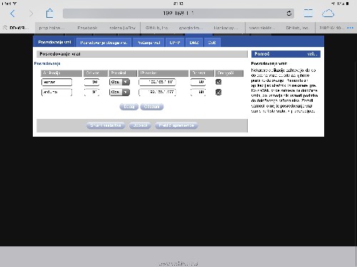

Še slika
 Velikost datoteke:  289.28 KB
 Pogledana:  20 krat

PrispevekObjavljeno: Ned Sep 28, 2014 9:22 pm    Naslov sporočila:   Odgovori s citatom
Si prebral kaj sem zgoraj napisal ?
Ok, lokalno sem uspel povezavo uspostavit preko porta 24. Od zunaj nikakor ne gre. 24 port sicer vidim kot odprt a prijava ne uspe.
Port je seveda forverdan server celo posuša saj port vidim odprt. Dobim sicer okno za prijavo. Žal prijava ne uspe. Mislim da mi javlja napako 425
