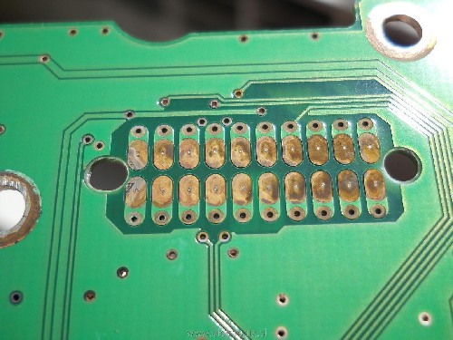

Danes mi je šel HDD po gobe. Pri startu motor zažene, nato trikrat klikne ter se ustavi.
Je to po vašem mnenju mehanska okvara ali mogoče elektronika?
Gre za Samsung HD160JJ/P. Če ima mogoče kdo identičnega delujočega za prodat, naj me kontaktira.
LP, Matjaž
matjazkariz
Pridružen-a: Sre 03 Nov 2004 18:09
Prispevkov: 1026
Aktiv.: 4.33
PrispevekObjavljeno: Čet Avg 02, 2012 5:12 pm    Naslov sporočila:   Odgovori s citatom

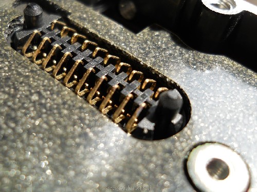

Preko ebay sem naročil identičen disk, v upanju, da bom lahko z deli delujočega diska nekako popravil nedelujočega. Med tem časom sem na spletu prebral eno goro informacij, da menjava pcbja z diska na disk ne pomaga, pa čeprav je napaka na pcbju. Omenjali so tudi prelotanje pomnilnika, kjer so zapisane lastnosti diska, itd...
Danes, sem prejel disk z ebaya in se odločil, da vseeno poskusim. Ko sem odvijačil pcb z okvarjenega diska, sem ostal presenečen nad oksidacijo na pcb konektorju. Zgleda, da jim je pri Samsungu škoda polotat kontakte, kaj šele pozlatit. Za vsak slučaj sem kontakte očistil in za hec pcb privilačil nazaj ter priklopil na PC. Dela!
Po hitrem postopku sem skopiral vse pomembne stvari.
Seveda sem iz radovednosti pogledal še stanje pcb konektorja na disku iz ebaya in prav tako očistil oksidno plast.
Tako, zdaj, ko imam dva delujoča identična diska, jih pa povežem v RAID. Poleg tega bom pomembnejše stvari linkal na Dropbox. Razmišljam tudi o uporabi ProjectLocker za projekte.
 Velikost datoteke:  236.14 KB
 Velikost datoteke:  233.13 KB
LP, Matjaž

PrispevekObjavljeno: Čet Avg 02, 2012 8:53 pm    Naslov sporočila:   Odgovori s citatom
Ni nujno da se šparajo samo pri Samsungu. Npr. pri meni je bil to nek WD SATA za v prenosnike. Sicer ni bil problem v tem, ampak je imel očitno poškodovane bralno/pisalne glave.

PrispevekObjavljeno: Ned Avg 05, 2012 10:41 am    Naslov sporočila:   Odgovori s citatom
Na starih diskih so bili na PCB tudi tisti kontakti pocinkani, ker je cink mehkejši od bakra, pa se je težje zgodilo, da se je zgubila glavna elektronika kontakt z malo interno elektroniko pri aktuatorju. Zgleda, da tistih par kapljic cinka prišparajo in kar je glavno, disk kao "crkne" ravno po izteku garancije ... programirano Twisted Evil
