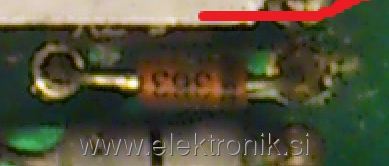

Napis na diodi:
PH
OF ali 0F
363
Za PH domnevam da je philips ostalo pa?
Dioda je klasične izvedbe (ne SMD).
Gogle najde vse mogoče samo datasheta ne, ima kdo kako informacijo za kakšno diodo gre (zener, tok, napetost,...)?
Prilagam tudi sliko.
Iskana dioda
 Velikost datoteke:  17.57 KB

meni se zdi, da bi utegnila bit to zenerca od 3,6V ali 3,63V referenčna dioda ...

Iz kakšne naprave je vezje s to diodo? Na katerem delu vezja se nahaja - mišljeno je funkcionalno - kot npr. napajalnik, predojačevalnik tuner, regulator ipd. Je mogoče prerisati okolišni del vezja in si pri identifikaciji pomagati z razmišljanjem o delovanju tega dela vezja, napetosti in toku, ki sta prisotna, ...? Kako je glede na okolišni del vezja ta dioda polarizirana - iz tega bi se dalo sklepati npr. vsaj to, ali je morda zenerjeva.
To je le nekaj namigov, s katerimi si skušam pomagati pri popravilih. Včasih je kaj zoglenelo ali razpočeno do nerazpoznavnosti, pa je brez načrta to edina pot ... Rolling Eyes

En namig...odlotaj diodo vsaj na enem pinu...lahko da je še kaj napisano na spodnji strani Cool

Napisi so vsi prepisani.
Sem tudi odlotal eno dobro diodo in jo priklopil na usmernik.
Zener sigurno ni.
Padec v prevodni smeri je 0,6 - 0,7V kar je zelo podobno navadni diodi.
Ostaja vprašanje toka in napetosti.
Dioda se nahaja v ojačevalnem delu napetosti pred proženjem Feta.
Sem probal kar z navadno 1n4... pa deluje. Bi me pa še vedno zanimali podatki o toku in napetosti.

Poskusi izmeriti še padec v neprevodni smeri. Mogoče ugotoviš kaj zanimivega.

Je dioda vezana med G in S FETa? Kako je polarizirana? Tipično so tam zener diode z nazivno vrednostjo nekje med 15V in 20V.
Je dioda prebita? Če je in je vezana med G in S kot zener (zaščitna funkcija), je lahko "odneslo" še del krmilnega vezja za G in z novo diodo še vedno ne bo delovalo.
Če lahko prerišete del vezja okrog FETa in neznane diode, bi pomagalo ...
