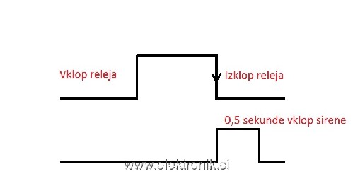

Rad bi naredil vezje, ki bi po izklopu releja vključilo sireno za cca. 0,5 sekunde. V prilogi slika pove več. Napajalna napetost vezja je 24V. Vezje naj bo čim bolj enostavno, ter manjše. Lepo prosim za vaše predloge.
Hvala v naprej!

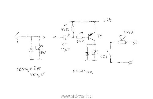

Evo, moja zamisel je v priponki.
Vezje sem preizkusil in lepo deluje.
( uporabil sem tranzistor BC557 in rele z upornostjo 1000 ohm )
Če boš uporabil drugačne elemente bo čas verjetno malo drugačen.
Čas prilagodiš svojim potrebam s spreminjanjem vrednosti C1.

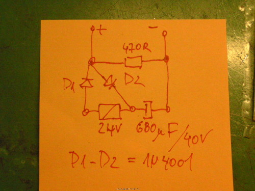

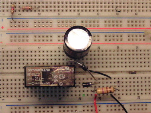

Sheme, kako je bil narejen industrijski rele žal nisem našel. Bilo pa je približno tako, kot sem narisal. Če se prav spomnim je bil paralelno k releju še en kondezator. Če bom kaj hodil v podjetje kjer sem bil prej zaposlen bom prerisal enega. Tam smo jih imeli kar nekaj v rabi. Sicer vezje v prilogi deluje. Glede časa bo treba malo eksperimetirati z vrednostjo kondezatorja. Vrednost zavisi od toka releja. V danem primeru sem vzel 24V schrack-ov rele, kondezator 680uF ter upor 470 Omega V koliko bo napetost pristotna dlje časa je treba vzeti upor malo večje moči.
Opis delovanja:
Ob vklopu napetosti se preko diode D2 napolni kondezator. Koliko časa je napetost prisotna ni važno. Rele miruje. V koliko bo ta čas daljši je treba vzeti upor malo večje moči. Ko se napetost izklopi, se kondenzator preko diode D1, upora in releja sprazni. Rele pritegne. Pritegnjen je toliko časa, dokler je dovolj napetosti na kondezatorju.

Še enkrat hvala obema za pripete sheme. Sestavil sem Silvotovo vezje, saj je enostavnejše. Vezje deluje točno tako, kot sem si zamislil. Ustrezen čas sem dobil s kondenzatorjem 100uF, ter uporom 820 Omega .
Lp Very Happy Very Happy Very Happy Applause Applause Applause
Azrael
Prispevkov: 4432
Aktiv.: 22.23
Kraj: Gorje
PrispevekObjavljeno: Ned Jul 10, 2011 5:14 pm    Naslov sporočila:   Odgovori s citatom
Samo predlog.
Če se doda še eno diodo v napajanje vezja, ki ga je zrisal Silvo, se prepreči vpliv ostalih relejev ali drugih naprav, ki se napajajo iz istega vira, kot to vezje.
Brez diode prde do paralelne vezave upora (na shemi 470 Omega ) in ostalih porabnikov na tej liniji in posledično bo čas vklopa krajši, lahko tudi tako kratek, da do vklopa sploh ne bo prišlo.
