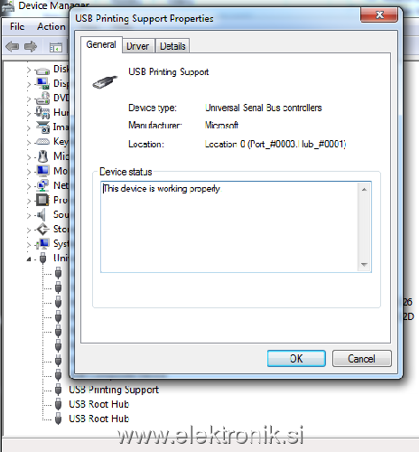

Živjo,
a kdo ve kako dobiti ime porta ki ga je windows dodeli temu USB to LPT vmesniku, namreč v device manager tega ne najdem. Ime porta bi pa moralo biti v hex zapisu in sicer pri starem računalniku ki ima lpt port že vgrajen se le ta imenuje 0x378.

Zavihek Driver in gumb Advanced? (vsaj pri COM portu je tako)

Pri navadnem COM portu znam priti do tega, ampak tudi v device manager ti navaden COM port razvrsti pod svoj zavihek (COM & LPT ports), tega mi pa vrže pod USB Controllers in se imenuje USB Printing Support.
Driver zanj je pa windows sam naložil.
