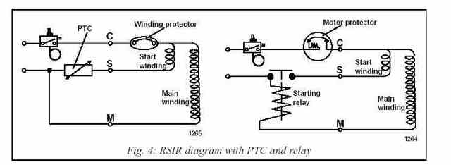

še enkrat sem nekoliko podrobneje pogledal. prilagam shemo. Res ima motor tudi nek ptc za vklop dodatnega navitja najbrž.

Obe trditvi sta pravilni a v mislih smo imeli različne zadeve (ki sta lahko tudi v istem ohišju). V kompresorju je klasičen asihronski motor, ki ima glavno ter pomožno navitje. V trenutku vklopa dobi glavno navitje napetost. Tok steče preko zagonskega releja katerega je Highlag opisal. Če je to navitje z kotvo le ta pritegne ter vključi pomožno navitje, ki je vključeno toliko časa, da tok ne pade (kotva spusti) Dotatno pa je varovano kot sem zadevo sam opisal.

Ta skica od Silvo je prva slika sem to videl na moj hladilnik Candy kombinirani,ki ima dva motorja.Ki sem tudi nabavil to del.Druga pa sem videl v starejši hladilnik.
