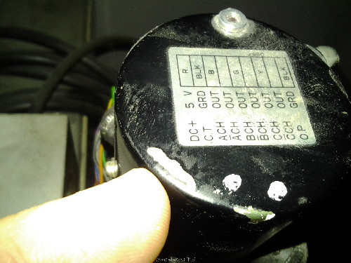

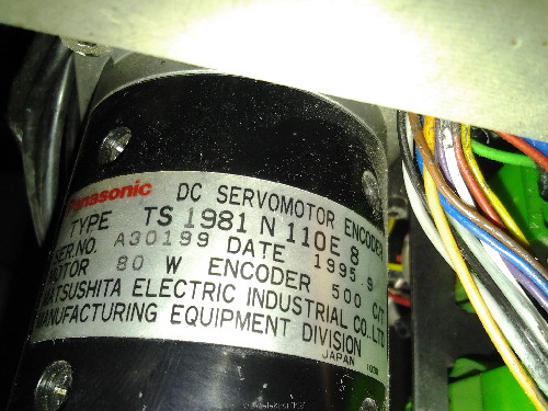

dobil sem starega robota (3osi) brez elktronike in bi ga rad oživel. Uporabljal ga bom za hobi rezkanje. Sedaj iščem elektroniko, ki jo rabim (driverje za motorje in ostalo).
Malo sem že prebiral forum ampak, ker sem začetnik v tem rabim vašo pomoč.
Ali mi lahko pomagate pri izbiri kaj vse rabim.
Hvala.
Podatki o encoderju in motorju so na sliki.

Mogoče kje piše koliko voltni so tvoji motorji? Je še kaka nalepka kje? Ima motor kakšno oznako?
Enkoder zgleda da ne bo tak problem povezat. Mu daš napajanje (5V), A je A signal, B je B signal, C je verjetno index (pride enkrat na obrat). Zgleda da ima 500 korakov na obrat

Danes sem zadevo rastavil in preveril na motorjih - žal nimajo drugega podatka- o napetosti ne duha in sluha.
