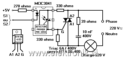

Na tranzistor in rele pozabi. Tranzistor ni primeren za manipulacijo z izmeničnimi napetostmi, rele pa ni primeren za hitre cikle preklopov.
Prava stvar je triak. Shema pa npr. ta ki jo prilagam. Ostalo je stvar mikrokontrolerja in programa, dalo pa bi se narediti tudi s klasiko.

Hm...mene pa za začetek zanima, zakaj si se odločil da mora vsaka črka imeti svoj usmernik? Dosti lažje bi bilo imeti en usmernik in potem te črke krmilitii (ajd, mainpulirati ) z MOSFET-i.
Torej: en usmernik, tam imaš napajanje 12V nekaj amperov za VSE svetlobne cevi, ki jih vključuješ preko mosfetov (BUZ11....), ter iz 12V še naprej napajanje 5V za mikroprocesor.
Imeti 5 usmernikov za npr. 5 črk je zelo nerodno. Kot prvo se boš igral z 230V , kar je potencialno smrtno nevarno, kot drugo so izgube večje, težje krmiljenje...

Tole bo nemogoče zviti v črko, tako da bodo vse LED svetile v isto smer.
Kupiš LED cev za 230V, ki se podaja na metre. Razrežeš priklopiš in krmiliš napajanje-230V. Tako odpade tudi usmernik za napajanje LED.

Uporaba SSR-jev je kar varna. Gor pripelješ napetost direktno iz mikrokontrolerja. Še zaščitni pokrov dobiš zdraven.
