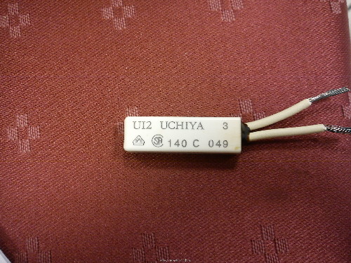

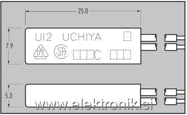

Zanima me, če mogoče kdo ve, kje bi se dalo dobiti varnostni termostat kot je na spodnji sliki oziroma vsaj tak ki bi bil podobnih dimenzij (zaradi prostora) ter za isto temperaturo (verjetno 140 C pomeni da izklopi pri temperaturi 140°C). Termostat se uporablja za zaščito pred pregretjem pri samolepljivem silikonskem grelniku moči cca 1,2 kW.

Je to termostat ali termična varovalka?

Namenjena je zaščiti pred pregrevanjem (če v posodi ki jo grelec greje ni vode,...). Termostat za nastavljanje temperature vode je posebej (navadni kapilarni termostat).
Datasheet: http://www.holroyd-components.co.uk/downloads/pdf/Uchiya_U12.pdf
A je termična varovalka mišljena, da ko je enkrat temperatura presežena in varovalka izklopi, potem je ta varovalka zanič (kot navadna varovalka)?

No ja po podatkih je to bimetalni termostat.Če je dober mora prevajati.
Termična varovalka pa ko pregori-pregori.

Žal ni dober, ker ne prevaja, zato iščem ekvivalent.

Napisal sem "nekaj podobnega"... to je "cutoff" varovalka...ko pride do specificirane temperature, odklopi...

Kaj pa kaj takšnega? Kaj podobnega bi načeloma dobil v trgovinah z rezervnimi deli - recimo, da iščeš temperaturno varovalko za bojler (tako razložiš trgovcu - med drugim tudi zato, ker omenjaš grelec 1,2kW - torej načeloma potrebuješ nekaj, kar zdrži tok vsaj 5A; običajno se dobi take, ki zdržijo tok 10A). Ampak naj te pošteno vnaprej opozorim: če dobiš "golo" varovalko (brez podaljškov v obliki bakrenega finožičnega vodnika), imej v mislih, da spajkanje izvodov (brez dobrega hlajenja same varovalke oz. izvoda tik ob varovalki) ni posrečena ideja.

Lahko pa vgradiš termično varovalko ki jo dobiš v Gorenjevem servisu za simbolično ceno.Zdržijo 10A, pazi samo na temperaturo ker niso vse iste (bojler, likalnik...).

Hvala vsem za odgovore. Bom malo pogledal za termične varovalke pa probal vgraditi kar tako varovalko, pa bomo videli kako bo.
http://www.ic-elect.si/b2c/temperaturne-varovalke/varovalka-temp-141-c-10a.html
