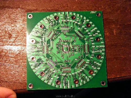

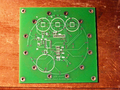

Ravnokar sem po pošti dobil prototipne tiskanine od iteastudio. To podjetje je že enkrat bilo omenjeno na forumu in sem preizkusil. Zaradi počasne pošte sem na tiskanine čakal malo več kot mesec dni. Na prvi pogled so vredu, več pa bom lahko poročal, ko bom gor zaspajkal elemente (enkrat naslednji teden).
PS. če koga zanima, bom na pikniku imel poleg eno tiskanino za ogled.

Dobil sem 10 ploščic, dimenzije so 10x10cm, cena pa je bila 28$ + 5$ poštnine

Videl včeraj ploščice v živo - izdelava je povsem zadovoljiva in definitivno vredna tega denarja!
