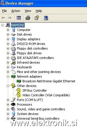

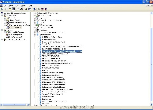

kupil rabljen PC pri BBT .
Problem: ne najdem driverjev za tista dva rumena vprašaja. Najprej so bili trije, a za omrežno kartico sem našel, za video in tisto drugo (ki bi naj bilo nekaj v zvezi z USB vhodi), pa ne najdem.
Iskal sem na tej strani: povezava . Sicer je nekaj za video kartico in za osnovno/matično ploščo, a ne vem, kaj naj s tem. V poglavju "Networking" pa sem našel driver za omrežno kartico.
Naredil sem si tudi vse štiri "Update Express" CD-je, a si z njimi ne znam pomagati. Je kdo naletel na isti problem in kako ga je rešil ?

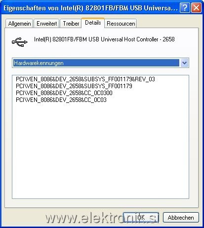

V upravitelju naprav imaš za vsako napravo podrobnosti (ID primerka naprave), kjer je zapisano nekaj podobnega kot : PCI\VEN_8086\DEV_24D2......
Nato pa googlanje(iskalni niz: "VEN_8086"+"DEV_24D2" ali pa samo DEV_24D2).
Do sedaj sem našel še vsak gonilnik brez Everestov in podobnih zadev!

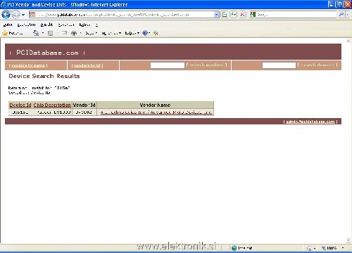

hvala za info. Način iskanja sem že našel, vseh driverjev še ne.
Po predlogih zgoraj poiščem številke in jih potem vtipkam v http://www.pcidatabase.com/ .

Odtipkaj v googla "VEN_8086 + DEV_2658" in dobil boš kar nekaj zadetkov, ki kažejo, kje lahko dol potegneš gonilnike.

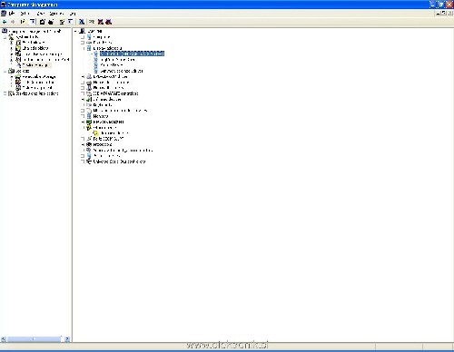

tisto na sliki zgoraj je samo primer iz nekega prenosnika, če bo še kdo drug iskal po isti poti. Jaz bom poskusil najti ustrezne driverje na ibm.com ali vsaj preko kakšnega IBM-foruma. Če že imam IBM-ov računalnik, potem naj bodo original driverji, ali pa to nima nobenega pomena ? Kot bi npr. iskal ELF-ov bencin za Renaultov avto ?

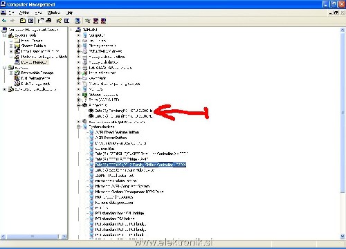

Ni Windows 2003, ampak čisto navadni Windows XP Professional. Sem že včeraj zabil cel dan za kloniranje (Norton Ghost) starega diska, ponovno nalaganje Windows XP (ker je s tistim na kloniranem disku PC zapadel v neko neskončno zanko resetiranja) ter s tem povezano inštalacijo malega milijona security updates, SP3 itd, tako da ne bi še enkrat vsega na novo. Bo kar OK, če zgineta tista dva rumena klicaja.
Ko sem škatlo kupil, je sicer bil naložen nek neaktiviran nemški Win XP, kjer se je v opisu sistema (control panel -> System) dvakrat pojavila oznaka procesorja, kot da sta vgrajena dva CPU-ja, česar pa v moji (uradni) verziji Win XP ne najdem več. Mogoče se bo pojavilo po tem, ko odpravim rumene klicaje.

Za chipset pa je šlo drugače: najprej Yes, lahko iščeš sam kjer hočeš - in je dejansko nekaj našel. Ne vem kaj, ampak rumenega vprašaja/klicaja ni več Smile
Pa tudi izpis za dva CPU-ja se je pojavil, ali pa je že stalno bil prisoten, pa ga prej nisem opazil.
