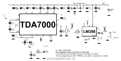

Rabim varicap diodo BB105 za TDA 7000 radio sprejemnik.
V HTE imajo samo BB121. Ali bi lahko uporabil to in spremenil tuljavo ?
Obe dve tuljavi sta 5 krat naviti okoli 4 mm okroglega predmeta. (Ta predmet je sveder,ki se ga odstrani)
Debelina žice je med 0.8 mm in 1 mm.
Kako naj spremenim tuljavo?

BB121 ustreza, enako BB405 ali BB505. BB105 je ena od prvih. Vse so VHF/UHF varicap diode.

Ne vem, če bi meni ustrezal, ker BB105 gre do nekje 16 pF , BB121 pa do 12 pF.

Kapacitivnost moraš primerjati pri isti zaporni napetosti. Pri 3V sta ti dve diodi skoraj enaki.

Tuljava L2 je pa enaka kot L1.
L1 pa je 5 obratov okoli 5,5 mm .

Joj ne, L2 je 6 ovojev okoli 5,5 mm.

In koliko so ti ovoji odmaknjeni eden od drugega? pa kakšna žica mora biti ?

Nič ne piše glede razmika ovojev , žica pa je lakirana in debela nekje 0.7 mm.

Tuljavi sta naviti brez razmika. Prva ima 5 in druga 6 ovojev. Če bodo težave z uglasitvijo, tuljave navij z enim ovojem več. Pri uglaševanju jih boš moral primerno raztegniti. S povečanjem razdalje med ovoji jim boš zmanjšal induktivnost na primerno vrednost in tako uglasil vhodni in oscilatorski krog. Nič hudega, če pri tem izgubijo lepo cilindrično obliko.

Tuljavi sta narejeni. Very Happy
