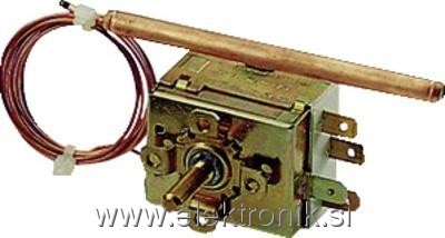

@damjango, ali pa tako kot je napisal @Iztok in dodaš termostat, nekaj takega kot je na spodnji sliki, v ustreznem temperaturnem območju in potem ne potrebuješ nikakršne elektronike.

Ni tako enostavno. Termostat dela na polno ali 0% in še vedno lako zažgeš, olje namreč ni voda. No, če dodaš še mešanje olja, bi lahko tudi uspelo z termostatom.
Tudi komplicirano ni Wink . V trgovini lahko kupiš fritezo za pohanje, ki ji nastavljaš temperaturo, toda, zanimivo, v njej ni nikakršnega mešalnika za mešanje olja Wink , termostat pa dela samo on/off.
@lipa, sem mogoče kaj spregledal?
Če imaš dva grelca zaporedno kot sem predlagal, lahko termostat drži kolikor hoče pa ne bo nič zažgal.
