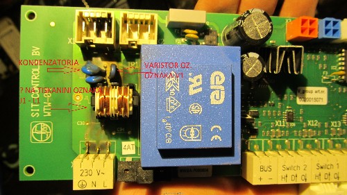

Lep pozdrav,
prosil bi vas za pomoč pri regulaciji prezračevanja z rekuperacijo.
Problem je nastal ko je v sosednjo hišo zadela strela in je očitno preko dovodnega ventilatorja, ki vleče zunanji zrak v hišo še meni skurilo del glavne enote.
Prosil bi vas, če je mogoče ugotoviti oz kako določiti elemente ki jih je strela pokurila?
Vem da je verjetno to nemogoče brez načrta oz sheme vendar vseeno se obračam na vas v upanju da mi ni treba kupit kompletne plate.
Do sedaj sem ugotovil da je skoraj vsa verjetnost da je odkurilo le napajalni del ki ga vidite na sliki spodaj.
Dva modra sta kondenzatorja, na katerih se je še videlo katera sta, tretji pa je meni neznanka. mislim da bi moral biti varistor ali nekaj takega ker je na tiskanini poleg njega oznaka V1.
Drugo pa je dušilka oz. ne vem kaj je to in nimam pojma kako bi vedel oz. določil njene lastnosti.
Spodaj prilagam sliko v upanju da mi lahko pomagate Very Happy

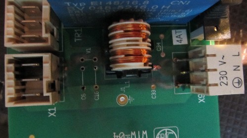

Pa še ena slika brez elementov

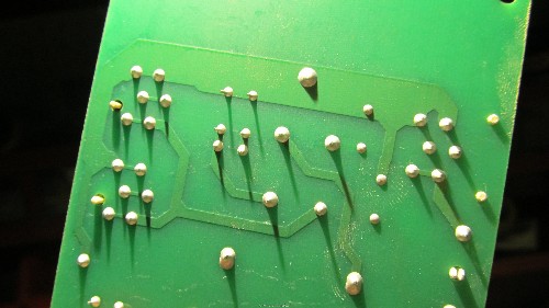

Koristno bi bilo, če bi slikal še spodnjo stran vezja. Predvidevam, da ti je odneslo nekaj bakrenih povezav na tiskanem vezju.
anx
Pridružen-a: Ned 29 Sep 2013 23:40
Prispevkov: 12
Aktiv.: 0.08
PrispevekObjavljeno: Tor Okt 01, 2013 11:57 pm    Naslov sporočila:   Odgovori s citatom
evo slika druge strani pod elementi

Kot si že sam ugotovil, je varistor. Na njem je napisan tip. oz. uporabiš lahko 275V, delati mora pa tudi brez njega, le zaščite nimaš več. Kondenzatorji so verjetno preživeli - izmeri in po potrebi zamenjaj. Tuljava L1 je proti motnjam, eno navitje je vezano zaporedno na fazo, drugo navitje pa zaporedno na nulo. Verjetno je ostalo celo, to lahko enostavno zmeriš.
Priklopi na napetost in izmeri, ali dobiš na sekundarju transformatorja napetost. Če ja, potem je velika verjetnost, da zadeva deluje, sicer pa poglej najprej primar, nato pa naprej po napajalnem delu (grec, stabilizator napetosti....).

Transformator sem že preveril in deluje.
Kondenzatorje že imam nove, varistor pa je kolikor razumem element ki ima na vezju funkcijo varovala?
Tuljava pa nažalost ni preživela strele, vendar ne vem z katero bi jo zamenjal?
Na zadnji strani tuljave je le odtisnjeno - 43 TS
Prilagam še link od http://www.conrad.si/PLOSCNI-VARISTOR;-S14K250-Epcos.htm?websale8=conrad-slowenien&pi=500663&ci=SHOP_AREA_17428_5441530
varistorja ki sem ga dobil na internetu. Bi bil pravi?

Varistor mora biti primerne napetosti (275VAC), velikost pa določa njegovo zmogljivost. Če kupiš takšnega, ki ima enake mere bo zelo verjetno ustrezen.
Dušilko odstrani in nadomesti z dvema žičkama, za začetek, da ugotoviš če zadeva še deluje. Tudi varistorjev, kot so že napisali ni treba kupovat pred tem.

Pred kratkim sem za tasta popravljal elektroniko plinskega bojlerja, ki ga je dobila strela. Poleg varistorjev je odneslo edino še graetz. Kot so ti svetovali, pusti varistorje, mostiček čez tuljavo, da vidiš ali se da zadevo oživet.

Evo sem naredil brike čez tuljavo in odstranil kondenzatorje ter varistor.
Priključim samo plato na napetost in dela;)
Govorim pa trenutno samo o osnovni plati, ker ne upam priključiti porabnikov (sobni regulator, ventilatorji, tipala,...) dokler nisem prepričan da ne bo še večje škode.Graetz ima na vhodu cca.30V na izhodu pa 38V enosmerne. Do tu sem testiral:)
Kaj naprej ?

Zanimivo bi bilo, če bi napisal, kakšna sekundarna napetost je navedena na transformatorju. Na drugi sliki je napis ravno v senci od dušilke.

izhodna napetost je dvakrat po 12V 5VA
