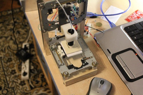

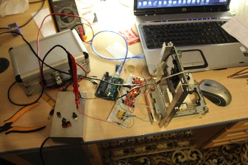

Arduino + Grbl
Sem uporabljal pri preprostem laserskem rezalniku pa je delovalo vredu Smile
 Velikost datoteke:  1.45 MB
 Pogledana:  17 krat
 Velikost datoteke:  1.28 MB
 Pogledana:  16 krat
