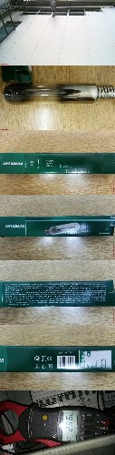

PrispevekObjavljeno: Tor Sep 20, 2016 9:50 am    Naslov sporočila:   Odgovori s citatom
(sept. '16)
Žarnica v luči na sliki je bila zamenjana julija letos. Ker sveti samo ponoči, šele sedaj opažam, da včasih sveti, včasih ne. A tudi kadar ne sveti, teče v žarnico tok 2,66A , kar je 2-krat več od nazivnega (moč = 250W, zato predvidevam, da je nazivni tok 1,08A).
Dodatni problem je, da je luč montirana tako visoko, da moram za vsak poseg naročiti dvigalo-košaro. Ali mogoče kdo ve v katero smer iskati ? Slab stik sigurno ni, drugače pri "ugasnjeni" luči ne bi tekel tok 2,66A .

PrispevekObjavljeno: Tor Sep 20, 2016 10:00 am    Naslov sporočila:   Odgovori s citatom
Če pri ugasnjeni teče tok je v luč dodan kondenzator za kompenzacijo jalove energije.
Če teče 2,66A pri 240V to pomeni da bi moral biti notri kondenzator s kapaciteto 35uF... se da to preveriti ?
Lahko pa da gre za 400W luč.
lp.

PrispevekObjavljeno: Tor Sep 20, 2016 10:31 am    Naslov sporočila:   Odgovori s citatom
brez dvigala ne morem preveriti če je v luči kondenzator ali ne, klešča pa mi tudi ne kažejo ind/cap karakter bremena. Pri 400W žarnici bi računsko bil tok 1,74A .

PrispevekObjavljeno: Tor Sep 20, 2016 11:16 am    Naslov sporočila:   Odgovori s citatom
Ko ni v funkciji dušilka + breme ni skompenzirano in je sedaj tok v dovodu večji.
Ko se menjuje žarnica ni videt nobene oznake o moči žarnice ?
EDIT: gledam priročnik za živosrebrne visokotlačne 400W-ne in navaja da je notri 25uF kondenzator, pri 250W pa 18uF kondenzator.
Mi deluje kot da je to nekdo vezal na 400V namesto 240V ?
Lp.
