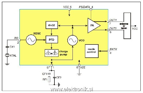

 Velikost datoteke:  47.73 KB

Nisem prej videl, sicer bi ti kakšen PLL+VCO priporočil, je tega malo morje od Analog, Linearja itd.
