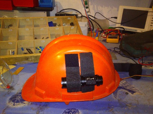

pred kratkim sem dobil svetilko, ki jo bom namestil na gasilsko čelado.
Problem se pojavi pri montaži, saj mora biti dobro fiksirana da se med tekom in skakanjem ne sname, vendar pa nesme biti privijačena(vijaki toploto prevajajo v notranjost čelade), tako da se mi zdi najprimernejši način z dvostranskim salotejpom kot to imajo takšni nosilci.
Prilagam še sliko gozdarske čelade, ker gasilske nimam doma z montirano svetilko.
Predlogi in ideje več kot dobrodošle.

Pri nas smo uporabili obstoječi vijak, ki drži vizir na čeladi. Smo ga le zamenjali z daljšim. Kot nosilec sem uporabil kar nosilec nadometne cevi za električno napeljavo. Luč lahko po potrebi snameš, da se jo tudi "vrteti" da si usmeriš snop.
Na vrtanje pozabi, saj je stvar mišljena za v ogenj, tudi inšpektor ne bo najbolj vesel, če jih gasilec dobi po glavi in jo skupi,... v čeladi pa luknja (ki potencialno oslabi konstrukcijo).

Lepo narejeno vendar pri moji čeladi zunaj ni vijakov, tako da se bom odločal med ježki ali pa tiskanim nosilcem.
