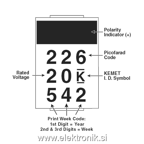

Kako so pravilno obrnjeni SMD tantal kondenzatorji? Kam mora biti obrnjena črtica na SMD tantal kondenzatorju, na maso, ali na napajanje?

V priponki.

Črtica je na pozitivnem polu....
