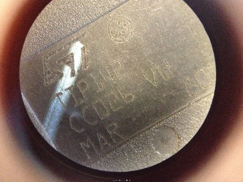

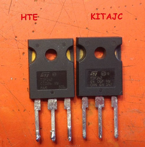

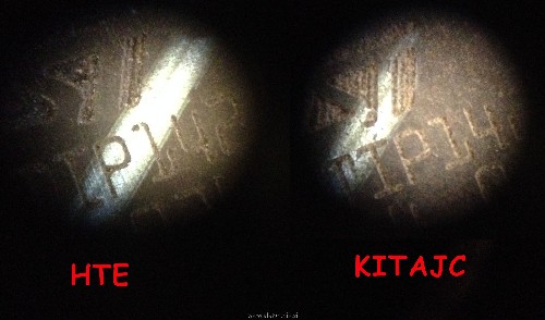

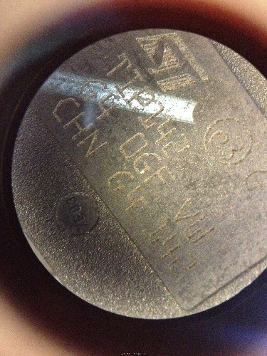

Naredi dobre fotke obeh primerkov. Zanima me predvsem tisk.
protoncek
Prispevkov: 9573
Aktiv.: 42.77
PrispevekObjavljeno: Ned Jul 27, 2014 5:29 pm    Naslov sporočila:   Odgovori s citatom
Evo - ena slika je izpod mikroskopa, kolikor se pač vidi. Opaziti je, da je pri kitajskem rezkanje črk celo lepše kot pri HTE modelu...
lotan tranzistor je bil kupljen v HTE.
EDIT: dodane slike...
(bele packe so svetloba...)
Primerjava1
 Velikost datoteke:  627.77 KB
 Pogledana:  35 krat
Primerjava 2
 Velikost datoteke:  357.15 KB
 Pogledana:  23 krat
EBAY
 Velikost datoteke:  1.23 MB
HTE
 Velikost datoteke:  1.28 MB

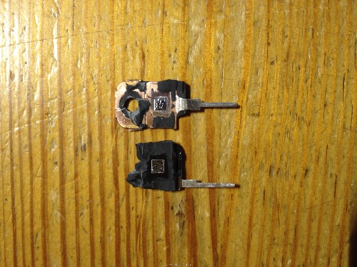

Protonček, ni druge. Da bo zanesljivo, dva žrtvovati, v šraufštok z njim in pregledati površino kristala.

No, zaenkrat sem žrtvoval enega kitajca. Na sliki. Ne vem, kako velika bi morala biti rezina, ampak je, kot se vidi, cca širine nogice na širokem delu. Glede na sliko s foruma circuitsonline je kar velika, tako da ne vem...očitno bo res treba še našega uničit...

Evo, sem uničil še domač tranzistor - spodaj je primerjava. Kot kaže, dobesedno uničil, saj sta oba po velikosti enaka... ali bi torej lahko sklepal da kitajc ne laže, ko trdi da niso fake-i?
Edino, kar mi sedaj še ostane je da ga dam na mejo dovoljene napetosti in od daleč opazujem, če bo ognjemet...

Preveri malo "LOT" oznako. Tam se ponavadi razbere vse od tovarne kjer je bil narejen, datum izdelave, pod katero serijo izdelave spada,...
