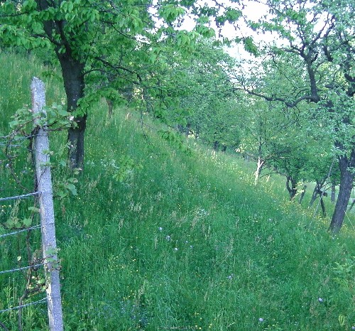

Hvala za informacije. Po vsej verjetnosti se bom odločil za nahrbtno. (KAWASAKI SR540-TJ45E IDEAL v Merkurju stane 440€.) Večinoma je teren tak, da sem ga kosil celo z BCS-ko. Težava je pred vsem sadno drevje. Manjša površina je sicer bolj strma. Tam tudi ni toliko trave. Če bodo tam težave z nahrbtno, bom kupil še eno običajno lahko low kost .
"teren"
 Velikost datoteke:  1001.66 KB
Igor01
Prispevkov: 598
Aktiv.: 2.52
Kraj: KK
PrispevekObjavljeno: Tor Maj 10, 2011 5:42 pm    Naslov sporočila:   Odgovori s citatom
Za takšen naklon vsekakor nahrbtno.

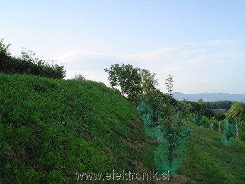

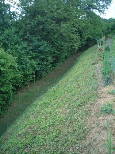

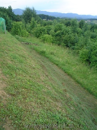

K meni pa bočno TJ35E, na tak teren :
 Velikost datoteke:  102.68 KB
 Velikost datoteke:  116.19 KB
 Velikost datoteke:  61.13 KB
 Velikost datoteke:  100.2 KB
