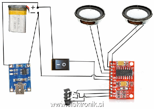

Lep pozdrav!
Izdelal sem si že kar nekaj "portable" zvočnikov. Ker pa imam zelo osnovno znanje o elektroniki pa me zanima zakaj pri tem pride do raznoraznih šumov oz kako zakomplicirano bi bilo te šume odpraviti .
Torej zvočniki so sestavljeni iz naslednjih komponent:
baterija :
http://www.dx.com/p/replacement-3-7v-18c-1100mah-li-ion-battery-pack-for-r-c-helicopter-133590#.VBYnkPl_tyU
polnilec :
http://www.dx.com/p/1a-lithium-battery-charging-module-blue-205188#.VBYnqPl_tyU
ojačevalec:
http://www.dx.com/p/2-channel-3w-pam8403-audio-amplifier-board-red-146300#.VBYn2_l_tyU
zvočnik:
http://www.dx.com/p/50mm-3w-speaker-driver-unit-black-silver-118192#.VBYnxPl_tyU
ko pa vse skupaj priklopim pa se med predvajanjem lepo predvaja ko pa je pavza med komadi, oz že zvočnik ni priklopljen na nič pa se v zvočniku sliši majhen šum, včasih močno brenčanje včasih pa je vse ok in je zvočnik tih.
Skica je v priponki
Lp, Uroš
skica
 Velikost datoteke:  61.38 KB
 Pogledana:  24 krat
psevdonim
Prispevkov: 3411
Aktiv.: 14.91
Kraj: slo
PrispevekObjavljeno: Pon Sep 15, 2014 6:20 am    Naslov sporočila:   Odgovori s citatom
kabli morajo biti oklopljeni, tako kot pri antenskem kablu - glej slike pod mic cable. Če uporabljaš žice, naj bodo prepletene - glej slike pod twisted pair. Masa (minus) mora biti izvedena tako, kot je na sliki - da je minus od baterije skupna točka za vse minuse.

za povezave uporabljam razrezane UTP CAT5 kable ki so tako ali tako že zviti med sabo, razen za autio priklop kjer sem potreboval 3 tisti niso povezani. Za to baterijo sem mislil da ni problema če se čisto izprazni kolikor sem na internetu spremljal ... ali je potemtakem tole tisto kar bi potreboval za zaščito ?
http://www.dx.com/p/jtron-1-series-iron-phosphate-lithium-battery-protection-board-blue-270933#.VBbkKfl_vaY
Kar se tiče šuma morem pa še pogledati kaj točno so te zadeve ki jih je omenil MarE69

PrispevekObjavljeno: Pon Sep 15, 2014 3:33 pm    Naslov sporočila:   Odgovori s citatom
compufreek je napisal/a:
Ravno tisti kabel za audio priklop zamenjaj za oklopljenega.

PrispevekObjavljeno: Pon Sep 15, 2014 8:39 pm    Naslov sporočila:   Odgovori s citatom
Živijo!
Prvo me zanima če li-ion baterija sploh potrebuje to zaščito (kolker sem gledal na spletu naj nebi bilo problema če se te baterije izpraznijo za razliko od li poly baterij) zvočnik uporabljam namreč že nekaj mesecev, ker baterija vzdrži celi teden uporabe (sem en teden bil brez prenosnika in sem zvočnik uporabljal na stacionarcu brez da bi ga izklapljal ali polnil) predvidoma še nikoli nisem zvočnika izpraznil do te meje da bi prišlo do težav.
drugo pa me zanima če je spodnji kabel pravi :
http://www.ebax.si/app/trg/product_info.php/siv-liycy-kabel-za-prenos-podatkov-2x014-p-655
zgorajšnji kabel ima 3 priklope 2 žici in pa ovoj, torej ali lahko uporabim te tri ali morem vzeti kabel z več žicami in ovoj pustit nepovezan ?
