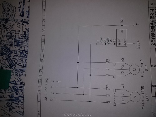

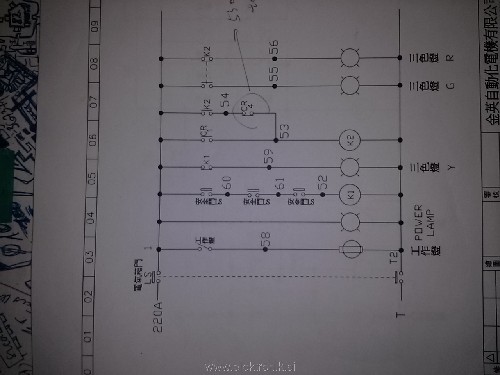

Ali se vam zdi tale vezava uredu? Imam občutek da nekaj z nulo ni vredu, in jo ne vem kako priklopit.

Nule tu sploh ne rabiš. Za krmilno napetost imaš ločilni trafo.

Ampak ko izključim POWER SW mi recimo na končnemu stikalu še vedno kaže neko napetost (190V). Ali je to inducirana, ali kako bi to odpravil? Ali ni to priključeno na medfazno?

Izklopi LS stikalo pa bo vredu. Izgleda, da je ta tvoj ločilni trafo - avtotrafo. Meril si pa verjetno proti nuli ali pa zemlji?

Kolikor jaz vidim, je tisto verjetno res trafo, ni pa ločilni trafo, ker ima en del primarja in sekundarja skupaj. In tam kjer piše 0V je dejansko fazna napetost (T).
Tako da, če izklopiš omenjeno stikalo, je zadeva še kako pod napetostjo.
To so neke China-spar-variante. Tudi motorji imajo termično varovane samo dve fazi.
Jaz bi vrgel ven tisti trafo in vgradil pravi ločilni transformator.
PS: pa še to: trafo ti da ven res približno 190V, ker imaš 50Hz, delan pa je za 60 Hz (na načrtu piše 60Hz)

Ja seveda če izklopim LS stikalo potem je vredu. Ampak ali bi se dalo naredit tako da ko bi sklopil POWER SW da potem nimam štroma na stikalih itd? Ali bi to bilo vredu če bi dal pravi ločilni trafo?In ja to so neki MADE IN TAIWAN.
Šparat je treba, pa naj stane koliko hoče! Brick wall
Sicer pa T linija, ki je kao ničla (v resnici pa lepih 230V proti zemlji), sploh nima nobene varovalke.

Ja res je. Zgleda da je res avtotrafo. Mogoče bi pa res rešil to z ločilnim trafotom. Samo potem kako ga vežem, enako kot je na sliki samo da imam tam kjer je nula res NULO.

Zamenjaj POVER stikalo s takšnim, da bo imelo dva kontakta, da boš prekinjal še fazoT.

Ja res je. Zgleda da je res avtotrafo. Mogoče bi pa res rešil to z ločilnim trafotom. Samo potem kako ga vežem, enako kot je na sliki samo da imam tam kjer je nula res NULO.[/quote]
Na primar ločilnega trafa daš fazo R in T, iz sekundadarja pa naprej na tvoje krmilno vezje - stikalo LS.

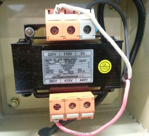

Pripenjam pa še sliko trafota.

V tvojem primeru bi morebiti razmišljal o tem, da bi trafo celo eliminiral. Samo še N vodnik moraš pripeljat in primerne varovalke za krmilje dodat. Bo varneje, kot pa je sedaj.
Edinole pravni vidik spremembe stroja je mogoče za vzeti v obzir. Še posebej, če gre za stroj v kaki firmi, ne samo za osebno rabo.
EDIT: definitivno gre za avtotrafo- po priključkih. Sicer nebi imel pripomb, če nebi naprej vseeno pošiljal "dveh faz". Trafo se namreč kar večkrat uporablja pri krmilni napetosti.

Kje pa imajo 380V/60Hz?
Pa ti znaki (žarnica, tuljava kontaktorja, nekaj kar je kot upor z krogom) so internacionalni ali samo tajvanski/kitajski?

Praviš da bi bilo bolje brez trafota in da dodam nulo, ter varovalke?
