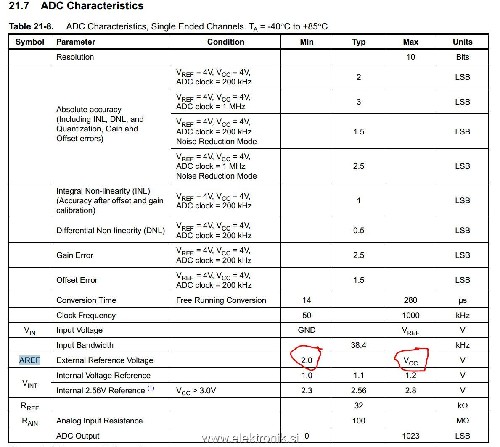

Nekaj bi vprašal glede minimalne zunanje reference za ADC pretvornik pri ATtiny seriji če je kdo kje zasledil.
The ADC has an analog supply voltage pin, AVCC. The voltage on AVCC must not differ more
than ±0.3V from VCC. See the paragraph “ADC Noise Canceling Techniques” on page 105 on
how to connect these pins.
An internal reference voltage of nominally 2.56V is provided On-chip, and this reference may be
externally decoupled at the AREF pin by a capacitor.
Interna je 2,56V ... mene zanima ali lahko od zunaj pripeljem nižjo vrednost recimo 1V ?

Različni ATtiny-ji imajo različna območja za referenčno napetost za ADC. Mislim, da pod 1V ne gre pri nobenem. Za ATtiny-je 24, 26, 44 in 84 je minimalna referenčna napetost 2V.
Za tvoj ATtiny boš ta podatek našel pod Electrical Characteristics, ADC Characteristics.
Lp, Silvo

....Za ATtiny-je 24, 26, 44 in 84 je minimalna referenčna napetost 2V......
Tudi za ATiny 25/45/85 velja tole, lahko pa izbiraš med 1.1V in 2.56V interno referenco.
 Velikost datoteke:  203.32 KB
