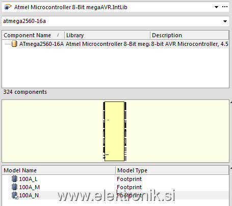

Poizkušam izrisat vezje z temle MCUjem: Atmega 2560-16AU

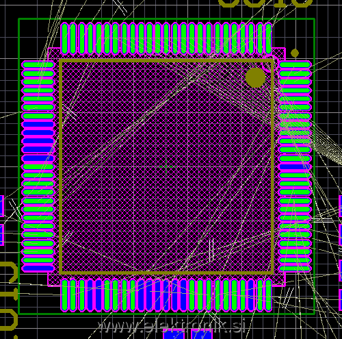

In sicer mi vedno kaže da je premajhen "clearence" med padi ne glede katero verzijo pinov izberem.
Pravila so naložena iz foruma Lingva.***.
Iz slikice več.
Je imel kdo že podoben problem, ali kaki predlogi razen predelava knjižnice?
Uporabljena knjižnica
 Velikost datoteke:  9.94 KB
 Pogledana:  1986 krat

Takole označi vse povezane pine.
 Velikost datoteke:  72.84 KB

Jaz sem imel enak problem z XMEGO128, a je bil eden izmed verzij ohišja dober. Če v tvojem primeru ni, po moje ostane edino "popravilo" footprinta.
Čeprav bi L verzija footprinta morala ustrezati, saj ima razmak med pini 9 milsov.

Sem poizkusil ponovno "L" verzijo še vedno ni dobro.
Mogoče sem kaj spregledal???
Rezultat:
Stanje pri "L" verziji ohišja.
 Velikost datoteke:  254.11 KB
 Pogledana:  17 krat

Zriši pcb z 10milsov razmakom potem pa si nastavi rule na 7.9 milsa.
Tudi jaz imam 144tqfp FPGA z 0.5mm razmaka in je med pini samo 0.2mm pa so mi na lingvi prav lepo nredili. Samo ne pa delat celega vezja z to razdaljo.

Lahko tudi spremeniš pravila tako, da so za določen IC oz. komponento drugačna. Ali pa uporabi Room-e z različnimi pravili.

Ok.
Seveda če spremenim rule bo seveda šlo skozi.
Če pravite da je Lingva to sposobna narediti čeprav ni čisto po zahtevah bo za probat.
Bom v pon. zopet sprobal tole z ruli.

Lahko pa z pcb inspectorjem spremeniš širino vseh padov, tako da bo med njimi 8mils.
Tisti 1mils manj pri vsakem padu se ti nebo preveč poznal pri spajkanju.
