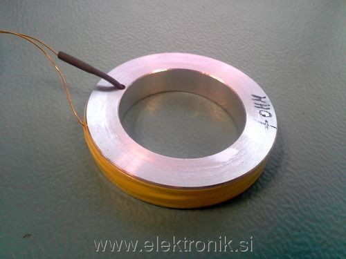

Mene muči izračun magnetnega polja za zračno tuljavo:
Dolžina 5 mm
Notranji premer 33 mm
Zunanji premer 45 mm
Št. ovojev 300
Tok 0,67 A
(Debelina žice 0,33 mm)
(Upornost 7,7 ohm)
Izmerjen B = 5,1 mT
Sedaj pa bi rad imel formulo, po kateri ti podatki zgoraj dajo rezultat spodaj Smile
Formula naj bi upoštevala in širino (presek) tuljave in dolžino.
Imam dve (poenostavljeni) formuli, pa nobena ne da pravega rezultata.
Hvala!

V glavi imam, da je pri teh formulah za izračun poudarjeno, da so dolge in ozke (l>>d). Ta na sliki je kratka in široka. Mogoče zaradi tega rezultati strižejo.

Ja, formule, ki so enostavno dostopne, so poenostavljene ali L >> d ali L = 0. Tu pa je nekaj srednjega in so napačni rezultati po eni in po drugi metodi. Zato iščem bolj popolno formulo.

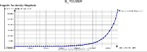

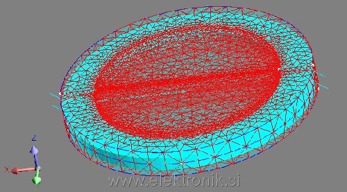

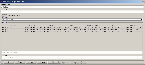

Sem se malo poigral in naredil izračun po metodi končnih elementov, če to kaj koristi. V prilogi imaš graf B v odvisnosti od notranjega radija. Če te še kaj podrobneje zanima pa lahko poskušam poračunat.
