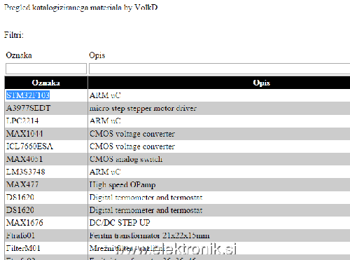

Filter ne deluje pravilno. V prilogi dve sliki.
Če recimo vpišem pod opis "ARM uC" dobim samo 1 zadetek, čeprav vidim že na prvi strani vsaj 3.
Prikaz po filtriranju.

Aktiv.: 70811.96
PrispevekObjavljeno: Pon Nov 17, 2014 5:23 pm    Naslov sporočila:   Odgovori s citatom
Aktiv.: 60.05
PrispevekObjavljeno: Pon Nov 17, 2014 7:02 pm    Naslov sporočila:   Odgovori s citatom
Ja uspelo vam je delati z eno vmesno verzijo, kjer sem nekaj poskušal s filtrom. Zdaj bi moralo delat.
Bi pa filter rad naredil drugače,..
mare69, tole s parametri ne bo šlo, ker tega nimam vnešeno posebej, tako da,...
Vnosi vsega tega pa bi vzeli krepko preveč časa.
OK, trenutna verzija je 1.10,... na ta način bomo rešili zmedo okrog vmesnih verzij,...
