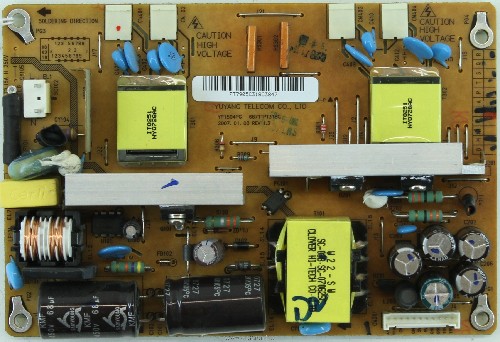

Kot že rečeno sta transformatorja omsko OK, sem pa našel enake (rabljene) tarnsformatorje na drugi plošči, zamenjal in isto Sad Tranformator je tip IT0251
Kaj bi bilo lahko še narobe? Krmilni čip OZL68GN?
Slika plošče (iz spleta) v prilogi.
LP, Peter

Tam med transformatorjem in konektorji za lampe imaš po dva modra kondenzatorja.
Če so enaki na tvoji rezervni plati jih posamično menjaj in morda prideš do tistega , ki je slab.
Imel sem že kake tri primere , ko so bili problem ti kondenzatorji (eden od njih).

Monitor dela! Dancing
Najprej sem po nasvetu surle premeril in pomenjal visokonapetostne kondenzatorje na izhodu transformatorjev, a ni bilo razlike.
Zadnja stvar ki je bila še na spisku pa je bil CCFL čip, a sem ga odlašal, saj je demontaža zahtevna, saj je vse skupaj prilepljeno na vezje.
Originalni čip OZL68GN pa sem nadomestil z OZ960, po nasvetu iz te strani. RAzlika je le v pinu 15, kjer sem ga preko 8n2 kondenzatorja povezal na maso.
